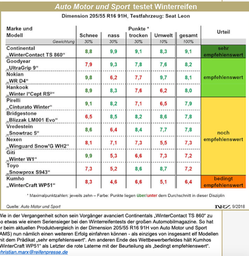

aktueller Winterreifentest von Auto-Motor-und Sport in 205/55R16:
Bildschirmfoto-2018-09-27-um-12-12-45
Interessant. In dem Test setzt Nokian auf Haltbarkeit und weniger aus Nässe.
Ein richtiger Winterreifentest mit Messdaten (205/55 R16 H) Auto Motor und Sort
Jeder kann seinen persönlichen Testsieger küren, denn es werden konkrete Messdaten geliefert.
