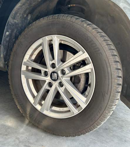

Ein Freund von mir gibt seinen geleasten Seat Ateca zurück und hat günstig noch super Winterräder auf Alu mit der Teilenummer KBA 51055 215/60 R16 99H abzugeben (Bild1).
Ich bin diesen Winter „meine“ 205/60 R16 auf Stahlfelgen den 5. Winter gefahren, also wird im nächsten Winter Ersatz fällig.
Kann ich die Seat Räder auf meinem T-Roc 1.0 aus 2018 fahren oder muss ich die extra eintragen lassen?

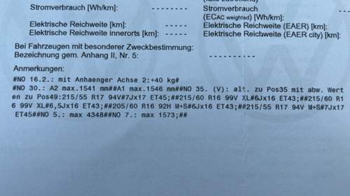

Im COC des T-Rocs (Bild2) finde ich zwar die Reifengröße, aber nur als Sommerreifen 215/60 R16 99V XL.

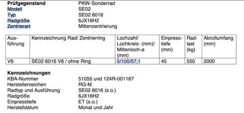

Hallo alle Reifen im COC können ja auch als Winter gefahren werden, nur die Felge , was steht da in der ABE von der Felge ,auch der T-Roc
Leider Nein denn der Lochabstand ist beim T-Roc 112mm.
In der Ateca Felge nur 100mm.

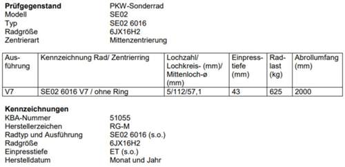

Danke für die Antwort, aber es gibt offenbar verschiedene Gutachten (-versionen) für dieses Rad.
"Dein" Gutachten ist vermutlich das hier https://shop.volkswagen-otlg.de/out/media/ABE6F9071496WKR.pdf und somit nicht für den Ateca sondern für den Arona.
Eines, welches auch den Ateca auflistet habe ich hier gefunden:
https://...alvin.nodes.it-tecture.de/.../SEA575071496C.pdf
Da gibt es wiederum den Lochkreis mit 112 mm.
Gibt es eine "vernünftige" Quelle für diese Gutachten und ihre Erweiterungen?
Google ist da scheinbar recht lückenhaft...
Oder muss das in Papierform bei den Fahrzeugunterlagen sein?
Gutachten Ateca
In dem von dir verlinkten Gutachten ist der T-Roc aber nicht aufgelistet. Die ABE (wenn du eine passende für den T-Roc finden solltest) muss bei den Papieren mitgeführt werden.
@schlambambomil schrieb am 11. April 2023 um 09:06:32 Uhr:
Ja, leider. Deswegen die Frage nach einer Quelle für alle gültigen Erweiterungen der ABE.
Ich frage mal nach, ob der Freund eine ABE bekommen hat.
Danke trotzdem für die Hilfe!
