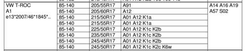

habe hier 7,5 J x 17 H2 ET35 (KBA 52218). Vom Hersteller gibt es eine ABE welche auch auf meinen T-Roc aus 2018 mit 85kW zutrifft. Sehe/Verstehe ich es nun richtig, dass ich hier 205/55R17-Reifen drauf machen kann/darf mit 92V-Index?! Oder lieber ne andere 17er-Kombi?
Hi Ludo, Ich kenne nur 215/55R17, die haben aber ET 45. Die 35er Einpresstiefe bei Winterrädern hab ich noch ned gehört.
@Busfahra schrieb am 20. Dezember 2021 um 12:57:33 Uhr:
Ich hatte nen Denkfehler - ich möchte Sommerreifen drauf machen. Also Kombi 7,5Jx17H2 ET35 (KBA 52218) mit 215/55R17 94V, oder?
passen werden die auf jeden Fall, ich habe jetzt die Pretoria in 8x19 ET 51 drauf + Spurverbreiterung hinten pro Rad 15 ergibt eine ET von 36 und da ist noch ordentlich Luft für eine breitere Spurverbreiterung.
Fahren ja, aber laut ABE Abnahme erforderlich (A01). Streng genommen auch Karosseriearbeiten oder das Anbringen von Flaps an der Vorderachse (K1a). Könnte bei einem "pingeligen" Prüfer zu Problemen führen.
