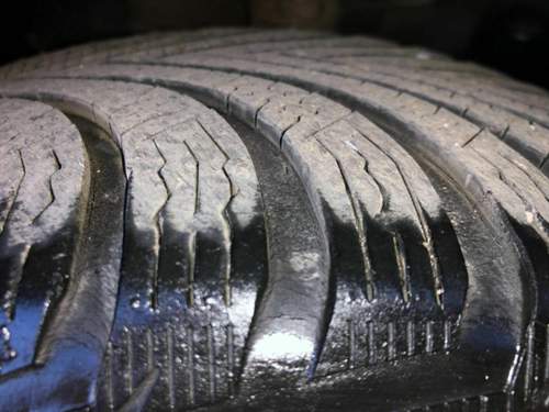

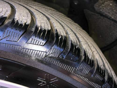

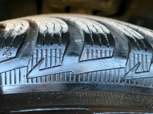

habe vor Kurzem Winterreifen auf meinen Insignia gegeben und gesehen, dass diese schon, altersbedingt, etwas porös sind.
Würdet ihr mit denen noch einen Winter fahren? Sie haben noch über 5mm Profil.
Schönen Abend noch!
Lg. Adel

Wie alt sind die Reifen?
Erlaubt sind 10 Jahre, sollten aber besser nicht älter als 6 Jahre sein.

Die Reifen sind knapp 7 Jahre alt.
Die Frage ist, ob es schon besorgniserregend ist, oder ich noch einen Winter damit fahren kann.
Fahre nicht viel und so gut, wie nie auf der AB.

Der Gesetzgeber hat keinen Zeitraum über das Alter von Reifen formuliert. Lediglich die Profiltiefe ist im Gesetz formuliert.
MfG
Alles gut.
Profiltiefe ist noch vorhanden und auch nicht großartig porös.
Ich würde die noch fahren, habe ich auch gemacht.

Alles klar, danke für deine Antwort. Der gleichen Meinung bin ich auch. Einen Winter sollten sie noch halten.
Hinten hab ich die besseren und neueren Reifen drauf.
Gesetz hin, und ADAC-Empfehlungen her, das merkt man selbst ob die noch was taugen.
Bei dem Alter ist die Nässetauglichkeit auf Asphalt wohl bestimmt ein Problemchen.
Am untersteuernden aus der Kurve schieben und die Bremszonen vor Kreuzungen sind für mich der subjektive Gradmesser.
Würde mir eher wegen dem Grip Sorgen machen, um die Ohren fliegen werden sie dir nicht.

Ich werde es mal beobachten und sollte es echt spürbar schlecht sein, dann hol ich mir neue.
