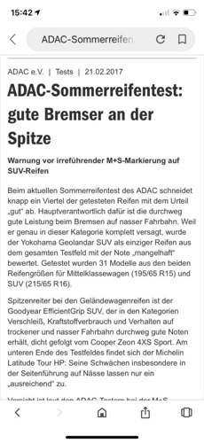

Hier steht das es irreführend ist mit dem M&S Symbol und nur Sommerreifen sind ...
Das ist kein Winterreifen, sondern ein Sommerreifen mit einem groben Profil. Dein Aircross hat sicher das Grip Control Paket oder?

Hallo Lochblech, ich schliese mich voll und ganz der Aussage von 206driver an. Das sind mit Sicherheit "nur" Sommerreifen. Die Bezeichnung M+S für Winterreifen war vor etlichen Jahren mal gültig, ist es aber schon lange nicht mehr. Zwingend ist die Schneeflocke. Solche Reifen wie bei dir hatte ich auch schon bei Fahrzeugen als Erstausstatung Sommer.
