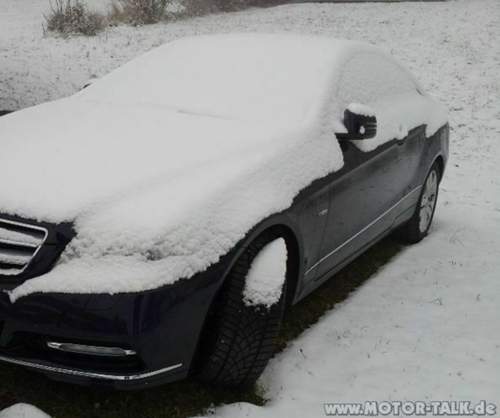

@unlimitter: Welche Reifen hast Du denn drauf (Marke/typ/Ater). Da ich beim Cabrio auch die 235 raufziehen musste und ich hier in Bavaria oft Schnee und Anstiege habe... Habe zwar immer von O-O auch Schneketten im Auto .... aber das wollte ich nach Möglichkeit verhindern...
War selbst nicht über die Mindestgröße begeistert...
Habs vergessen zu erwähnen, steht aber in meiner Signatur:
Ich fahre seit 2 Monaten einen E250CDI Coupe mit 22.000km in Dunkelblau mit hellbeiger Ausstattung aus 5/2011 auf orig 235/45/17 94W. Sommer und Winter.
@Makli: Ich bin gerade auf 1250 Höhenmeter unterwegs und es schneit seit fast 24h, also ohne Ketten komm ich da erst im Sommer 2014 wieder runter. Das bleibt mir morgen nicht erspart.
Meine Reifen sind 2 Jahre alt, haben ca 6mm ein DUNLOP SP WINTER SPORT in 235/45/17 der beim Auto dabei war. Seit heute hab ich erhebliche Zweifel dass der Reifen was taugt. Gut das Auto ist auch nicht gerade der WinterKing, aber gleich so zu versagen hat mich etwas überrascht.
Dunlop-w207
Danke unlimitter, ich habe einen E250 Benziner, daher weniger Drehmoment in den unteren Bereichen :-) Das kann ja helfen ;)
Also hätte ich noch einige Chance. Ich habe neu die Pirelli w210 sottozero MO, hat damit denn schon jemand "Echte" Wintererfahrung?
