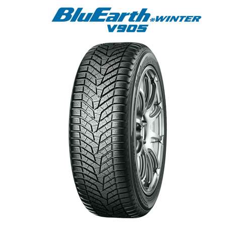

Welche Winterreifen empfehlen sich für den Jimny? Dimension ist 195/80R15, alternativ 215/75R15 mit Eintragung. Groß ist die Auswahl nicht.
Gesehen habe ich die Yokohama BluEarth V905 mit meistens befriedigendem Ergebnis im Test.

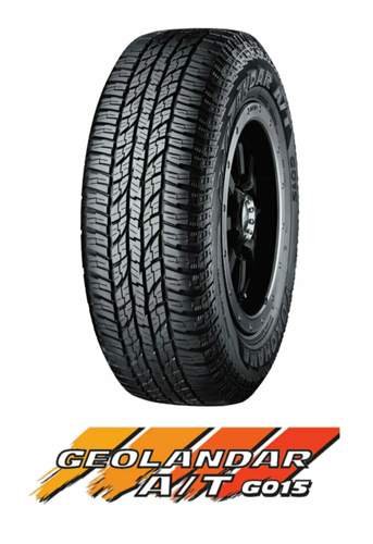

Es gibt zwei Geolandar A/T, den -S und den G015.
Der S läuft z.B. auf der G Klasse und hat nur die MS Kennzeichnung, d.h. nicht für den Winter geeignet.
Der relativ neue G015 hat zusätzlich die Schneeflocke, was ihn auch rechtlich als Winterreifen gelten lässt. Natürlich ist er als AT nicht so gut wie ein "echter" Winterreifen, aber durchaus brauchbar. Das haben auch die ersten Test gezeigt. Gerade die Leistung auf Schnee war für einen AT Reifen erstaunlich gut.
Also nicht im Ansatz mit dem S auf dem Vitara zu vergleichen.
Es gibt nicht wirklich 2, der A/T-S ist ein Auslaufmodell. Wenn du auf die Yokohama Homepage gehst siehst du das es ihn nur noch in einer einzigen Dimension gibt, der A/T G015 ist der Nachfolger des A/T-S G012.

Als Winterreifen gibts noch den Yokohama BluEarth Winter V905. Laut Test des ÖAMTC ist der nicht der schlechteste.

Stimmt den hab ich auch noch auf der Liste.

Die drei Ganzjahresreifen, von denen auf Jimny Info gesprochen wird, sind General Grabber AT3, BF Goodrich KO2 und die YOKOHAMA Geolandar G015.
Der Yokohama Geolandar G015 und vorallem der BF Goodrich KO2 sind keine Ganzjahresreifen. Das sind AT Reifen die so optimiert wurden dass sie die Schneeflocke tragen können.

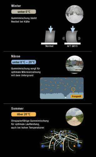

Ich habe diese Beschreibung zum G015 auf der Yokohama Homepage gefunden, wobei mir durchaus bewusst ist, dass es einen Unterschied zwischen Marketing und Realität gibt.
Der BF Goodrich ist für mich in Winter auch schon ausgeschieden. Der Grabber AT3 hat auch ein vernichtendes Testurteil bekommen.
.jpg
Wie gesagt, selbst Yokohama hält den für einen Sommerreifen. Der technische Support hat mir auch gesagt das er besser ist als der G012, wenn man aber wirklich Schnee hat soll man einen Winterreifen nutzen.
Es ist ja bei einem Winterreifen auch nicht mit einer weichen Gummimischung getan.
Damit der Reifen gut wirken kann braucht er viele feiner Lamellen, das haben die AT Reifen nicht.
Und wo weich wie ein richtiger Winterreifen kann ein AT Reifen nie sein, damit würde er im Sommer kein steiniges Gelände überleben.
