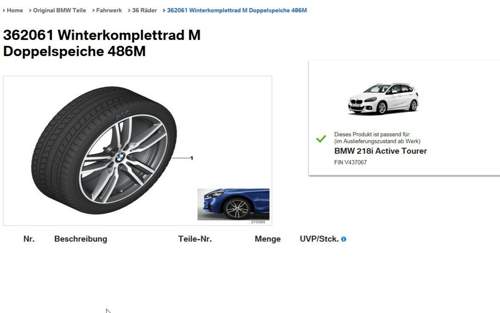

@AstraJST schrieb am 7. September 2017 um 10:48:01 Uhr:
Laut meiner EG Bescheinigung kann ich für meinen 218i (mit M-Paket also auch mit M Fahrwerk) auch Reifengröße 225/45 R18 95V ET57 verwenden.
Wenn ich aber auf der Seite von BMW schaue und meine VIN eingebe wird mir diese Rad-Reifenkombination als "nicht passend für mein Fahrzeug" angezeigt
Wie kann das sein bzw. welche Aussage ist jetzt richtig - EG Bescheinigung oder BMW Seite???
GT oder AT???
Laut der BMW-Tabelle "Übersicht Reifen und Räder für Zulassung" für den GT (hier wird beim 218i nicht zw. normaler und M-Version unterschieden!) sind die 225/45 R18 sowohl für Sommer- (91 W) als auch Winter- (95 V) als Sonderausstattung bzw. -zubehör gelistet. Die entsprechenden Räder haben die Bezeichnung 8Jx18 H2. Geht also aber nur auf Alu-Felge.
AT 218i - die EG Bescheinigung und die BMW Seite widersprechen sich...
hier sind sogar unterschiedliche Angaben auf den BMW Seiten...
Im BMW Shop - nicht passend
Unter "Original BMW Teile" - passend
siehe Fotos
486m-nicht-passend
486m-passend

Also ich habe jetzt die Bestätigung, dass das Winterkomplettrad M Doppelspeiche 486M mit Bereifung 225/45 R18 95V M+S für meinen AT 218i passt.
Warum die Angaben auf der Seite von BMW zum Teil "nicht passend" anzeigen, konnte man mir nicht sagen.
