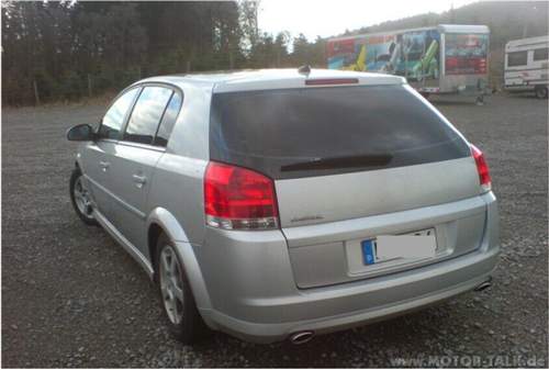

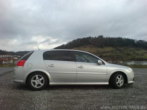

Hast du Bilder von den 15" ?
Kann mir schon vorstellen dass es doof ausschaut, aber im Winter lieber etwas günstiger (eh immer dunkel, Dreck, usw) und im Sommer dann schön auf 19" 😉

Ist zwar kein Signum, aber egal.
Ich fahre im Winter so klein wie möglich, wie es ausschaut ist da nebensächlich.
195/65/15 Goodyear Ultragrip
