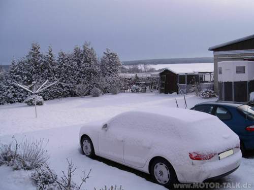

also ich fahr seit letzter woche wieder meine 205er 16 zoll auf stahl (Continental Winter Contact TS 790). klar, optisch kein highlight, aber trotzdem sehr gut zu fahren; v.a. bei schnee. trotz frontantrieb keinerlei probleme und das seit 3 winter. 😎
Weihnachten-silvester-2009-148
