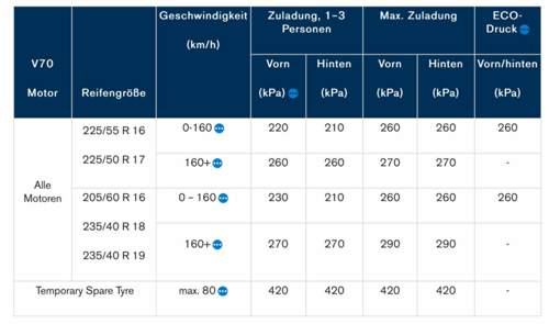

Ich muss mich korrigieren, es sind 225/55 16 H. Also bis 210.
Aber warum steht in der Betriebsanleitung "Mit 16" nur bis 160km/h"?

Ich glaube inzwischen, dass ich mich verguckt habe bzw. eine Tabelle falsch interpretiert...mea culpa. Manchmal steht man auch echt auf dem Schlauch.
160km/h bezieht sich auf die gefahrenen Geschwindigkeit und dem richtigen Luftdruck dazu
