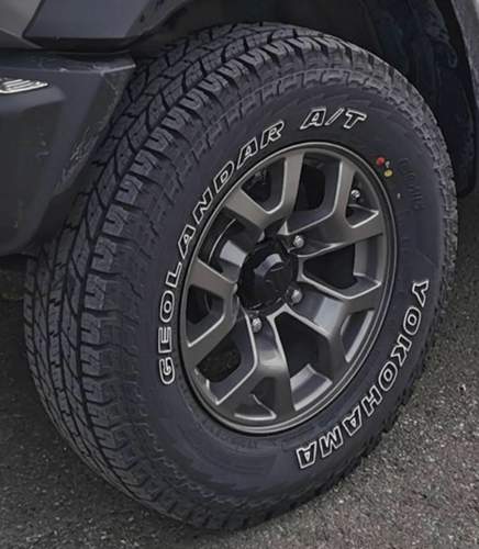

Ich stand vor der gleichen Frage: welche Reifen? Was ich nicht wollte: einen zweiten Satz Räder. Wenn man hier Felgen, RDKS-Sensoren, Reifen und Montage rechnet, dann kommt man auf recht ordentliche Summen. Die wesentlichen Vorteile nur eines Reifensatzes hat ja Raver2014 schon zusammengefasst.
Daher habe ich mich auch für Yokohama Geolandar LT215/75R15 A/T entschieden. (Hier noch in Verbindung mit Spurverbreiterungen, aber das bleibt jedem selbst überlassen). Für die Yokohama gibt es eine Freigabe seitens des Reifenherstellers für den Jimny GJ. Ich habe die Größe (da abweichend von der Serie) und die Spurverbreiterungen kürzlich problemlos eintragen lassen. Die Reifen fahren sich etwas straffer als die alten, serienmäßigen. Der Spritverbrauch steigt leicht an, das leigt aber an der Breite, dem höheren Gewicht der neuen Reifen (ca 4kg je Stück mehr) und dem etwas gröberem Profil.
Acht beim Reifenkauf darauf, daß diese das "3PMSF" Symbol haben (das ist diese Schneeflocke mit den stilisierten Bergen). Die Bezeichnung "M+S" alleine reicht nicht, denn das haben die ab Werk montierten Bridgestone auch schon, es definiert sie aber nicht als Winterreifen). Die Yokohama`s haben dieses Symbol.
https://www.yokohama.de/geolandar-g015
