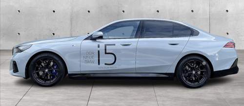

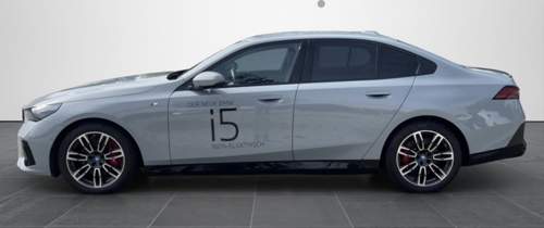

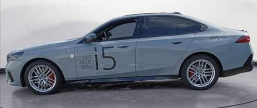

Für alle die, die noch nach passenden (OEM)-Felgen für ihren i5 suchen: ich hatte für mich mal recherchiert, wie die verschiedenen und gängigen 19“-Optionen aussehen und habe bei mobile & Autoscout24 gesucht, dabei jeweils die gleiche Außenfarbe genommen (ist auch die, die ich fahre). Vielleicht hilft es einigen hier für den direkten Vergleich.
