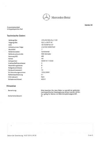

Also ich hab die 21 Zoll AMG Räder bestellt.
Die Reifen hab ich vom MB GTC erworben.
Alle 4 Reifen haben mich 769€ gekostet sind aus 2018 und haben 8 mm Profil.
Ich habe mir diesen Winterkomplettsatz "gegönnt", da nichts anderes für meinen Dicken genehmigt ist...
Es gibt nur derzeit, no na, Lieferschwierigkeiten weil anscheinend viele diese Kombination beim Händler bestellen...Hoffe es geht sich bis Lieferung des Dicken aus,sonst steht er mit Sommerbereifung in der Garage wenn vor der Winterreifenpflicht Anfang November uns schon der Schnee oder die tiefen Temperaturen erreichen...🙄
MB Komplett AMG1
MB Komplett AMG2
MB Komplett AMG3

Wobei...habe gerade das letzte Foto meines Anhanges aufgemacht, und da habe ich auf der EG-Übereinstimmungsbescheinigung (grüner Strich, 2. und 3. Zeile) für einen GLE 400D entdeckt, das bei M+S Bereifung nur 20 Zöller eingetragen sind...dann kann es schon wirklich sein, dass nur 20'' zugelassen sind...(bin aber kein Fachmann in diesem Bereich, also bitte nicht gleich auf mich einprügeln...)
Vielleicht ist das beim 450er anders, kann es mir aber nicht vorstellen.
Habe deshalb vor Bestellung extra mit meinem Händler gesprochen, das dieser darüber genau Bescheid wissen MUSS, zumal er ja auch die Garantie dafür geben muss bei Auslieferung....
