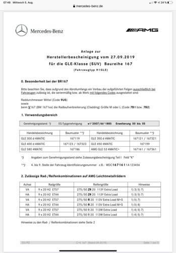

Hi, @MA72
.. hast du hier schon geschaut ?
https://www.mercedes-benz.de/.../...1356.attachment.GLE_BR_167_AMG.pdf
@atombender
Ich kann mich noch gut an die vielen Fragezeichen im letzten Herbst erinnern .. 😉
Bild 1 Räder Baureihe 167
Bild 2
Bild 3
+3
@CyberMousy
