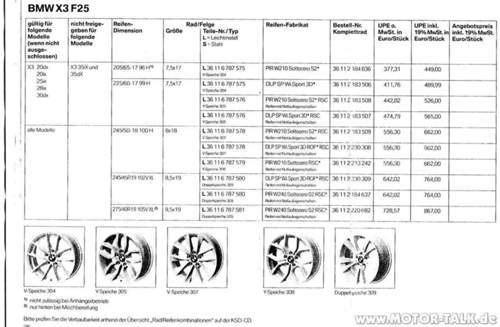

Im Anhang sind die UVP-BMW-Preis-Empfehlungen (Deutschland) für die X3-F25 Kompletträder für die Saison 2011/2012 (Kopie aus "BMW-Reifenverzeichnis"😉.
Die Spalte mit den Angebotspreisen ist leer, weil mein Urlaub zu Ende ging und die WKR noch nicht verfügbar (Ende August) waren und ich kein unverbindliches Angebot verlangt habe. (Hätte gegenüber den Schweizer-Preisen auch beim UVP einiges einsparen können!)
Bei den WKR gibts doch einiges zu beachten, so sind gem. diesem Reifenverzeichnis die 205/65-17 nicht für den "Anhängerbetrieb" zugelassen und dann muss auch noch bei den beiden günstigsten Varianten auf RUNFLAT verzichtet werden.
Habe mich zu Hause beim lokal ansässigen Pneuhändler erkundigt, der mir die von BMW/Mini und Continental zusammen "homologierte" Kombination für den X3/F25 (inkl. Eignungserklärung für Räder) von Alutec-Felgen "E" (polar Silver) 8.0x17 mit den Continental WinterContact TS 810 S SSR 245/55 R17 102H (runflat) im Katalog hat.
Die eingetroffene Felgen wurde zur "Anprobe" (vorne/hinten) montiert um nochmals sicherzustellen, dass die wirklich passen. Dabei wurde festgestellt, dass die Sommer-Kompletträder (Original gem. M-Paket) keine integrierten Reifenfülldruck-Sensoren haben, sondern aufgrund des Rollwiderstand bzw. -Ablaufs via ABS gemessen werden. (Aussage Pneuhändler)
Erst nach dieser Anprobe werden die Pneus aufgezogen. Sobald die Temparaturen sinken und/oder der Schnee in Sicht ist werde ich diese montieren lassen.
Nebenbei passen sogar die BMW-Nabenkappen auf diese Kompletträder und dann sind es "BMW-Winterkompletträder".
Es gibt übrigens diverse Konfiguratoren (viele Felgen und/oder Reifenhersteller bzw. -Händler bieten diesen Service auf ihren Websites an), wo die Kompletträder zusammengestellt werden können und direkt am X3 "montiert" angeschaut werden können.

Wkr-x3-f25-sept2011-2012
