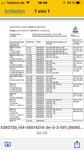

Hab zwar nur einen 220i aber auch mit M-Sportbremse wie sie der 240er hat. Habe seit 2 Wintern Alutec Drive in Polarsilber in 8,0x18 ET 43 mit 225/40 18 drauf und bin sehr zufrieden. Im Gutachten der Felge steht der 235er auch drin, den 240er gabs bei der Erstellung des Gutachten noch nicht.

Soweit wie ich von der BMW NL erfahren habe sind mit ABE beim 2/140er ohne Mischbereifung nur 7,5 und ET 45 möglich.
@Stephan8178 schrieb am 18. November 2018 um 17:23:24 Uhr:
Klar, die 8,0x18 mit 225/40R 18 vorne und hinten mussten eingetragen werden, war beim Reifenhändler problemlos möglich, da ist einmal die Woche ein Prüfer im Laden.

Hab soeben nochmals nachgesehen, habe eine ABE für diese Kombination und muss m. E. dann nicht eingetragen werden.
Dann lies mal die Auflage A01, das heißt die müssen abgenommen und eingetragen werden.

Mmmhhh, das wäre ja Mist. Kläre ich morgen mal ab, danke für den Hinweis.
Mit 225er reifen muss man tatsächlich zum tüv. Mit 215er reifen nicht. So steht es nun mal im Gutachten drin.
