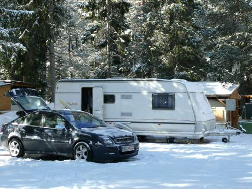

Ist unser Campingplatz in den Dolomiten eigentlich eine Ausnahme, dort liegt eine Gas-Pipeline, die der Betreiber sofort anschliesst?
Insofern habe ich ausser dem Frostex nie etwas gebraucht.
Dachte eigentlich, diese Annehmlichkeit sei inzwischen Standard.
Mir wäre das Gerödel mit den Flaschen eigentlich zu umständlich im Winter, mit der Pipeline das ist schon ein echter Vorteil.
ist nicht standard und funktioniert auch nur bei alnlagen, die keine automatische umschaltung haben.
wenn eine vorhanden, brauchst einen anschluss nach der umschaltung. deswegen werden da auch nicht viele cp´s eine gasversorgung haben.
Das ist in der Tat dumm.
Manchmal hat es auch Vorteile einen "Alten" zu haben.
Auf jeden Fall genießen wir es jedes Mal, bei unserem Italiener zu sein
