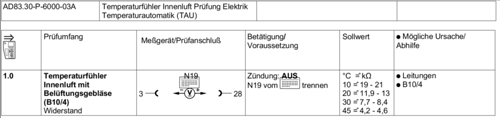

Am Pumpenmotor ist tatsächlich ein NTC-Element verbaut und dieses funktioniert auch. Prüfung nach Tiefkühltruhe = 1Mohm, Zimmerthemp = 230 Kohm, heisser Fön = 8 Kohm. Schon Fingerauflegen ist sofort messbar. Aber wie hoch soll der Wert sein bei x Themperatur ? ( Foto = blaue Kabel )
Die Werte sehen in Ordnung aus... Vorgaben im Anhang!
Der zweite Sensor liegt an Klemme 5+6 und ist bezeichnet mit "Themperaturfühler Innenluft ( B10/4 ), Umschaltung". Gemessen habe ich bei 17°C 5,4 Kohm. Aber das hilft mir auch nichts, wenn ich nicht weiss, wieviel er bei x°C anzeigen soll.
Der Wert ist definitiv zu niedrig - diesen Wert sollte er bei ca. 40° haben und nicht schon bei 17°. Da würde ich definitiv mal ansetzen und direkt am Sensor in der Dachbedieneinheit messen.
Offensichtlich ist dem Dsg der jetzt unendlich grosse Widerstand am Motorfühler vollkommen egal.
Großer Widerstand = niedrige Temperatur - also (theoretisch) alles in Ordnung für das Steuergerät.

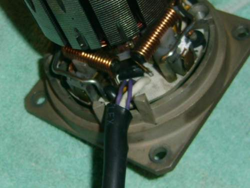

Der Motor der Hydraulikpumpe lässt sich zumindest beim 99ziger nicht trocken demontieren !
Der vordere Lagerdeckel des Motors ist gleichzeitig der hintere Deckel der Pumpe. Trennt man die beiden voneinander läuft definitiv das Reservoir leer. Also Obacht geben. Der vordere Flansch ist kugelgelagert und das hintere Lager im Topf des Motors ist ein Gleitlager und läuft trocken. Ich habe etwas Fett drangemacht. Da die Verbindung Pumpe/Motor über O-Ringe abgedichtet sind, lassen Sie sich problemlos wieder montieren.

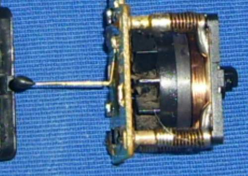

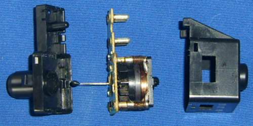

Den Sensor B10/4 habe ich gefunden und so sieht er aus ( Bilder ).
3 x 3 cm und tatsächlich ein kleines Gebläse darin, welches die Umgebungsluft durch das Rohr ansaugt, an dem eigendlichen Fühler entlang führt und durch die Löcher in dem Quader wieder ausstösst. Natürlich waren da nach 20 Dienstjahren reichlich Flusen und Staub drin, also habe ich ihn geöffnet und vorsichtig gereinigt. Nach diversen Messungen waren die erziehlten Werte aber doch ausserhalb der Vorgaben. Also habe ich das Kabel erstmal nach aussen geführt und alles wieder zusammen gebaut. Aber selbst bei abgezogenem Sensor ( bedeutet für das Dsg unendlich kalt ) hörte der Dachschalter nicht auf zu blinken. Na sowas ?! Auch ein Umstecken auf mein Ersatz-Dsg brachte keine Besserung. Egal; ich hatte ja mit "Reset über Nacht" zuverlässige Erfahrungen gemacht und habe gleich abends in der Bucht einen Ersatz geordert. (Allerdings hätte das zweite Dsg eigendlich doch längst resetet sein müssen; merkwürdig ?! )
Heute morgen ( 7° C ) war die Fehlermeldung tatsächlich getilgt und ich konnte mich endlich um meine Kopfstützen kümmern. Die waren nämlich rausgeknallt bei dem vielen Umstecken des Dsg. Als Die schliesslich wieder unten waren funzte auch das Dach, wie erwartet, wieder tadellos. Ich war soooooooooo stolz :) den Fehler endlich im Griff zu haben.
Heute mittag ( 14° ) war die Fehlermeldung WIEDER DA !!!
Trotz fehlerfreiem Thempsensor im Pumpenmotor und abgezogenen Thempsensor-Innenraum ?!
Und morgen früh ist alles von alleine wieder OK ?!
