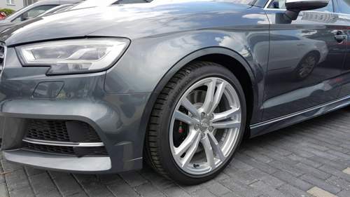

Im Winter fahre ich die originalen S-Line Felgen (8J x 18 ET46 mit 225/40 R18) auf der Limo mit Michelin Alpin 4 und da ist alles supi. (Bild 2 jedoch mit Sommerbereifung. Sieht mit den Winterreifen aber nicht anders aus)
Im Sommer fahre ich die OZ Felgen (8J x 18 ET 48 mit 225/40 R18) mit den Michelin Pilot Super Sport und da ist auch alles supi. (Bild 1)
Am besten sehen 8J x 18 ET 45 mit 225/40 R18 auf der Limo aus.
