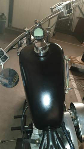

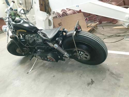

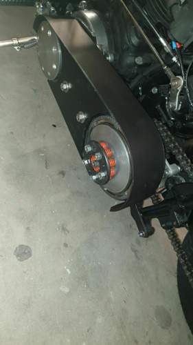

So , für´n Tüv fertig .
Danach geht´s weiter .
Gesunde arbeitsreiche Woche .

Schön geworden. Die Linie sieht verdammt gut aus. Richtig schön oldschool.
Die Sissybar wär mir persönlich zu spitz, aber sonst echt top.
Die Tankanzeige ist das Geilste🙂
Aber ist die Spritleitung nicht etwas sehr nach am Kopf/Rockerbox?
Hast du die aus Resten gebaut?😉
Aber echt cool, steh auf sowas.
Hörprobe wäre noch was.
Ich hätte Interesse an einem Video mit Sound... 😉
Gruß SCOPE
Moin ,
ja ist ein Low Budget Projekt aus Regalteilen und mithilfe von Ebay Kleinanzeigen .
Wir wollten eine coole Shovel , nen bisschen rattig , für unter 6 K bauen .
Da liegen wir noch locker im Rahmen .
Soundproben gibt es , aber nur auf meinem Handy .
Kann ich hier nicht einstellen ohne es vorher bei Youtube zu laden , oder ?
Die Spritleitung ist denke ich ok so , wird sich bei längeren Fahrten zeigen .
Stimmt die Sissybar ist spitz .
Denke das der Tüvmann da auch was gegen hat , abwarten .

Ja so hatte ich mir das vorgestellt und das Ergebnis ist dafür echt gelungen.
Lad und verlink über YT.

Schöner Old-Scool-Ofen, dessen look von den Reifen prima unterstrichen wird.
...aber...
die Kraftstoffanzeige mit diesen Gartenschlauchschellen zu verunzieren beleidigt mein Auge ebenso, wie dieser "moderne" Unmodern-Tacho und diese schrecklichen Schalterarmauren im Röhren-Fernseher-Format.
