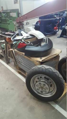

Moin,

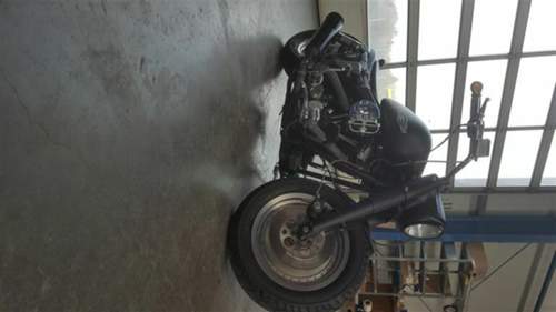

im Moment ist an fahren nicht zu denken und ich wollte keine Fotos von unserem Einkauf zum WE einstellen.
Anbei eine paar Fotos von der diesjährigen Winterbastelei.
Finde den Cafe Racer Style ganz cool und habe gedacht,fang mal an zu basteln.
Angefangen mit Heavy Metal Grundplatte 6 mm Schiffbaustahl,soll ja halten.
Dann einfach drauf losgelegt und beim basteln inspirieren lassen,mit den in meiner Werkstatt zur Verfügung stehenden Mitteln.
Bleche über Hydraulik Speicher mit Spanngurten gebogen oder über Rohrstücken gedengelt.
Viel gebrannt und geschweißt.

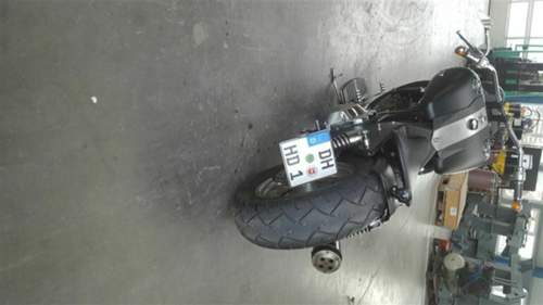

Moin,
habe heute noch ein bisschen gebastelt.
Gefällt mir alles nicht,das Heck ist zu hoch wenn es am Rahmen befestigt ist und man auch noch fahren will.
Also werde ich mir erstmal kürzere Dämpfer besorgen und die Kiste tiefer legen.
Dann ein mitschwingende Heck bauen,das kann zumindest knapp übern Reifen.
Sah so schlecht aus das ich nicht mal Fotos machen wollte.😁
Werde jetzt erstmal ne Runde drehen,ist heute Wetter bei uns.😎

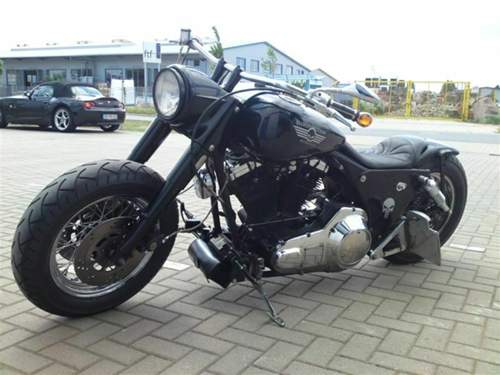

Nabend,
da haste Recht😁
Back to the roots ist nun die Devise.
Naja fast,bis auf die Speichenfelgen,der glänzende Lack und die vorverlegte Fussrastenanlage.
Habe gerade ein paar alte Fotos angeschaut,das stand ihr am besten.

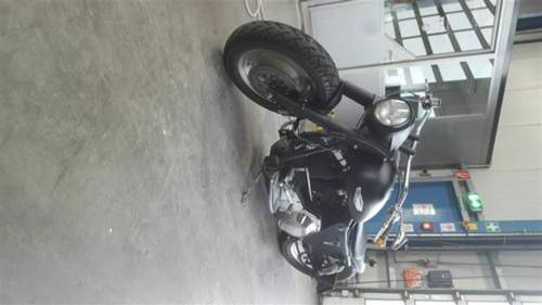

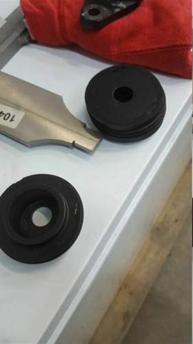

Moin,
so am WE ein bisschen weiter gebastelt.
Da die Schwinge seitlich Spiel hatte,demontiert und die silent blocks ausgetauscht.
Alles gesäubert,gefettet und montiert,nun ist sie wieder spielfrei.
11" Progressive Suspension Dämpfer montiert.
Stehen im Moment auf härtester Stufe,aber so nicht fahrbar,fast wie mit Starrahmen.
Also erstmal mit der Einstellung spielen,nen bisschen fahren und dann geht´s mit dem Fender weiter.
Da der so knapp wie möglich übern Reifen soll muss ich mir noch was fürs Kabel zum Rücklicht überlegen.
Gibt´s eigentlich schon W-Lan zum Rücklicht.😁
Bin am überlegen ob ich ein Hydraulikrohr halbiere,biege und oben mittig auflöte,fürs Kabel.
Vielleicht fällt mir die Woche noch was anderes ein.
Bild 5 ist vor und 6,7 nach dem Stossdämpfer Umbau,denke das hat was gebracht.
Mir gefällt es zumindest.

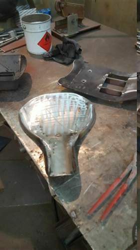

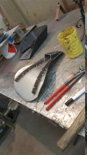

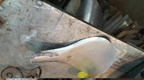

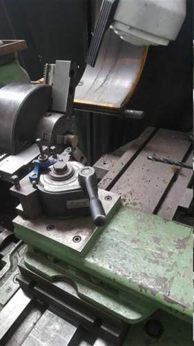

Moin,
viel konnte ich am WE nicht machen.
Die Lackierkabine war voll.
Bremse hinten entlüftet.
Bates Rücklicht bestellt.
Das Blech an den Fender angepasst und meinen Sattel gedengelt.

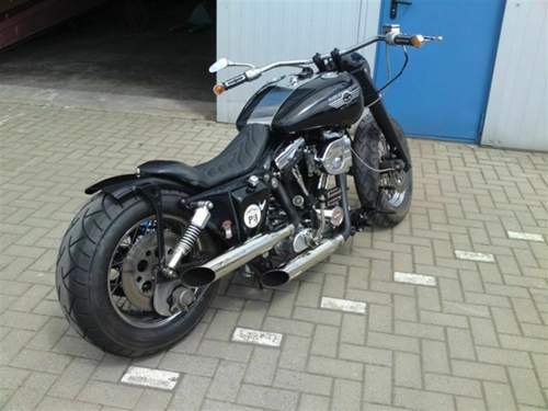

Moin,
erstmal fertig.
Vielleicht doch noch ne Sitzbank bauen anstatt dem Sattel.
Aber erstmal werde ich sie so fahren.
Für Fotos anschauen müsst ihr den Bildschirm 90° gegen den Uhrzeigersinn drehen.😁
Zum fotografieren bin ich zu blöde.
