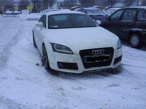

So gestern war ich schön bei dem "extremen" Schneefall im Ruhrpott unterwegs, hab dann einen kleinen Fehler begangen hab mit meinen Frontkratzer beim anfahren am Berg zu viel Gas gegeben und kam nicht weg und hab mich schön festgefahren.
So dann wollte ich wie früher wie bei meinen Handschlater im 2ten gang anfahren. Erst hab ich versucht mit den Schaltwippen anzufahren also den 2ten gang einschalten funktionierte aber nicht. Danach im "m" Modus am Schalthebel dort hat es aber auch nicht geklappt.
So zu meiner Frage gibt es bei der s-tronic irgendeine Möglichkeit im 2ten Gang anzufahren?

Die Lösung ist beim TT s-tronic wie auch sonst bei jeglicher Automatik ganz einfach: die haben alle eine Kriechfunktion. Lass ihn also einfach anrollen.
Ggf. lässt sich's besser anfahren ohne ESP.

Nein, du kannst bei s-tronic nicht im 2.Gang anfahren. Auch bei Wandlern kannst du das nur, wenn sie so programmiert sind. Viele sind aus Spritspargründen so programmiert, dass sie im 2.Gang anfahren.
Allerdings brauchst du diese Möglichkeit auch nicht, denn wenn du dich erstmal festgefahren hast (selbst mit der Kriechfunktion), dann würde es nicht mehr helfen. Dann hilft nur noch entweder in N und von Hand rausschieben, oder rauswippen.

Danke das wollte ich nur wissen, also wie gestern war es gut einen Beifahrer zu haben damit war mir gut geholfen:-) und es war nur ein schubsen und dann ging es wieder. Rest hatte ich schon geschrieben
