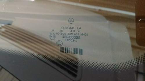

bei mir wurde die Frontscheibe getauscht und ich bin mir ziemlich sicher das es die falsche ist.
Warum?
Ganz einfach. Ich habe den Code 595
WAERMED.U.INFRAROT REFL.VERBUNDGLAS SEITEN+HECKSCHEIBE
d.h. GPS Empfang unbrauchbar im Fahrzeug. Unterm Schiebedach wars machbar.
Neue Frontscheibe. Mitfahrer will Google Maps nutzen: Ich sage kannst knicken. Und sie da.
Funktioniert tadellos "nun".
Demnach ist sie nicht mehr Infrarot Reflektierend und die Sonneneinstrahlung tut sein übriges.

Und anhand des Sicherheitsstempels handelt es sich um ein IR-reflektierende Frontscheibe.
Statement vom Fachmann - prima. Woran macht man das fest bzw. woran erkennt man beim Stempel das Merkmal IR-reflektierendes Glas?
Die DOT904 mit der Zulassung M431 in Verbindung mit der E43R Zulassungsnummer 00029 des Zulassungslandes E11 zeichnet eine Verbundglas-Frontscheibe mit IR-Beschichtung.
Ausserdem steht auch noch SUNGATE drauf, für die, welche nicht umschlüsseln können.

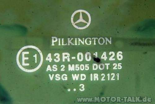

Hier mal eine Bild meiner Frontscheibe. Die wurde im letzten Jahr wg. eines Steinschlags getauscht und ist IR-WD. Im Oberen Bereich (links uns rechts hinter dem Rückspiegel) fehlt die Beschichtung. Rechts für Night Vision rechts möglicherweise vor Mautsysteme.?

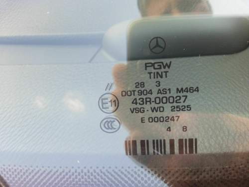

ich hänge mich hier mal mit rein. Habe einen Scheibenwechsel hinter mir und es wurde ebenfalls ein anderer Hersteller verwendet. Vorher Pilkington jetzt PGW. Eignetlich kann doch anhand des Strichcodes nicht viel schief gehen. Bin jetzt aber verunsichert was ich bekommen habe. Ich hänge mal ein Bild an. Meine Recherche im Netz blieb erfolglos.
Marcus
Wp-20150716-002
@MarcusA64B
Frontscheibe Verbundglas Wärmeschutz-Verglasung grün getönt mit einer nominalen Dicke von 5,1 mm.
