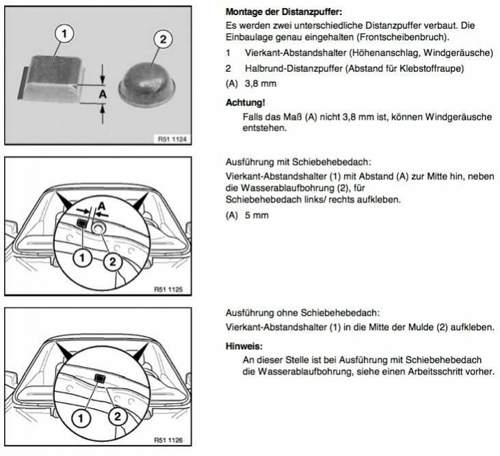

Meine Frage: Ich habe gerade bei dem 38er die Frontscheibe gewechselt und da sind mir im oberen Fensterrahmen rechts + links kurz vor der Biegung 2 Bohrungen oben in der Dachhaut aufgefallen. Kann mir jemand sagen was es damit für eine Bewandnis hat? Ich tippe auf Abläufe vom Schwitzwasser (der 38er hat ein Schiebedach), was aber m. E. wenig Sinn macht da die Scheibe ja geklebt ist und die aufgebrachte Zierleiste ja nochmals (wenn auch nicht 100%ig) zusätzlich abdichtet. Finde auch nirgendwo (auch Suchfunktion brachte nichts) einen Hinweis. Evtl. gibt's ja hier einen Fachmann? Schonmal vielen Dank im voraus.

Es sollten die Abläufe des Schiebedachs sein, wenn der Kleber falsch aufgetragen ist, läuft das Dach über und du hast Wasser im Himmel.
Hallo Spohl; war auch mein erster Gedanke; ist leider nicht so. Der E38 hat wie die meisten BMW die Abläufe rechts und links in der A-Säule, bzw. C-Säule. Da gibts Schläuche (kann man ganz normal bei BMW kaufen) die ca. 1700 mm lang sind und bis zum Unterboden reichen. Trotzdem vielen Dank für deinen Tip.

Vielen Dank für Tip! Interessanterweise hat mein BMW-Händler auf Nachfrage mir nur einen Ablaufschlauch (54128167253) verkaufen wollen. Auch 2 Bekannte die im Werk tätig sind (1 sogar in der Entwicklung) gaben unisino die Auskunft: Schiebedachablauf bei E38 in der A-Säule. Satz mit X: War wohl nix!! Sorry an Spohl wg. meiner Ungläubigkeit!
Alles fein, ich wusste es nur weil bei meinem damals die Werkstatt zu üppig geklebt hat, aber sie hätten es ja während diverser Optimierungen geändert haben können.
