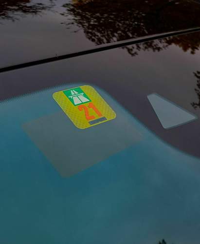

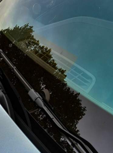

diese goldfarbenen Raster sind dazu da, dass Funkwellen (z.B. Mautgeräte) störungsfrei rauskommen. Es gibt letztlich 2 dieser Felder, eins unten in der Mitte und eins rechts vom Innenspiegelblock. Die Flächen sind bei der Akustikscheibe und auch bei der beheizbaren Scheibe drin (wobei ich mir nicht einmal sicher bin, ob die beheizte Scheibe nicht auch automatisch eine Akustikscheibe ist), weil bei der Akustikscheibe die IR-reflektierende und lärmdämmende Folie und bei der beheizbaren Scheibe die Heizfolie die Funkwellen stören.
Die Akustikscheibe kann man neben den Flächen auch an ihrer im Vergleich eher auffälligen Reflektionsfarbe erkennen. Sie wirkt irgendwie grünlich-bläulich-bräunlich und damit deutlich anders als normale Autoscheiben.
Ohne die Rasterflächen ist's keine Akustikscheibe und anhand des Scheibenstempels kann man sie nur bedingt erkennen, weil alle WSS getönte Verbundscheiben sin.

Habe mal bei meinem Auto auschau gehalten, nach den hier im Forum erwähnten 2 Flächen auf der Windschutzscheibe .... Die Felder sind von aussen relativ gut erkennbar, nur bis anhin sind mir diese gar nie aufgefallen (gut so ....). Lade mal 2 Handy-Bilder hoch, damit die Leser wissen, von was geschrieben wird!
Ich nehme fest an, dass der Code (Nummern), genauen Hinweis auf die verbaute Scheibe enhält. Alles andere wäre ja logistisch für die Händler und Carosserien eine Zumutung!
Beste Grüsse - Trafal
Oranges Feld 1
Oranges Feld 2
