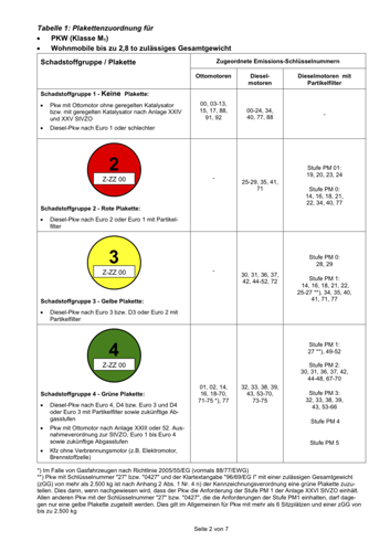

PM1 Filter sind nur für Diesel mit Euro 1 und 2. Ein Euro 3 Diesel braucht einen Filter mit PM2.
Daher gibt es die Kombination von Schlüsselnummer 44 und PM1 auch nicht. Für die grüne Plakette muss es 44 und PM2 sein.
Im Anhang findest du eine Übersicht der PM Stufen und der Plaketten.
Einzige Möglichkeit: Technisch können PM1 und PM2 Filter identisch sein. Daher solltest du mal schauen, wer den Filter gebaut hat. MB macht das wie die anderen Hersteller nicht selbst. Die Nachrüstfilter stammen von HJS, Twintec, Eberspächer oder oder.
Mit der genauen Teilenummer könnte man schauen, ob es auch ein PM2 Gutachten gibt.
Wenig Sinn macht es, zu einer anderen Prüforganisation zu fahren. Seit einiger Zeit muss auch die Richtigkeit der Plakette geprüft werden. Daher wird dies bei dem Wagen vorher nicht aufgefallen sein.
Wenn du auf jemand sauer sein willst, dann auf den Verkäufer / vorherigen Besitzer. Dort wurde bei der Eintragung betrogen.

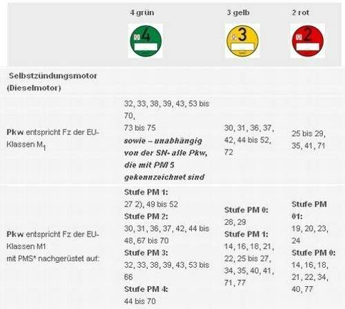

ich glaube (was anderes ist bei dem verwirrenden Thema kaum möglich), dass das genannte Fzg mit Code 44 zu 14.1 Eur3 Norm hat und serienmäßig die PM1 . Durch Einbau von einem PM1 System wird aus dem Fzg ein PM2 !!! Es bleibt aber ein EUR3.
PM heißt ja Partikelminderungstufe . So wird aus PM1 + PM1 = PM2 ... also grüne Plakette
sorry habe da nochmal nachgesehen und mußte da was verbessern
@Tigerkralle schrieb am 7. Januar 2015 um 22:22:47 Uhr:
Hallo Sternfreunde..die besagt, daß meine Umrüstung (Euro 3 mit der Schadstoffnummer 0444) eigentlich Grün sein muss.
genau das Fzg hat standart mäßig 44 und bekommt nur Gelb.
Nach Umrüstung mit einem PMS (Partikelminderungssystem) bekommt diese Fzg eine Grüne Plakette und bleibt 44 und bleibt Eur3 !!!
siehe Bild .
In der oberen Reihe (Standartmäßige Fahrzeuge) in der rechten Spalte (gelbe Plakette) findet sich das Auto unter 44 und bekommt G E L B
eine Reihe drunter ( mit PMS nachgerüstete Fahrzeuge) taucht 44 in der linken Spalte auf und bekommt GRÜN

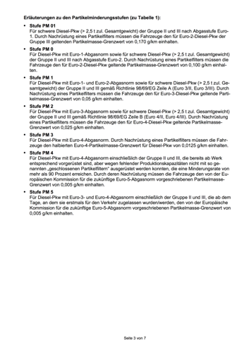

Richtig. Jedoch ist längst nicht jeder Partikelfilter auch ein PM1 Filter.
Jeder Partikelfilter (egal ob ab Werk oder Nachrüstung) hat eine PM Stufe. Diese richtet sich nach der Filterleistung (also wie hoch der PM-Wert mit Partikelfilter ist) und nach der Euroeinstufung.
In meinem Beitrag auf der ersten Seite gibt es eine ausführliche Übersicht im Anhang.
Einen PM1 Filter kann man nur bei Euro 1 oder 2 Diesel-PKW nachrüsten, weil das Ziel der Filterung PM-Werte der Euro 3 Norm sind. Daher ist die Anerkennung in diesem Fall nicht möglich, weil das Fahrzeug schon Euro 3 hat. Aus diesem Grund wurde die grüne Plakette aberkannt.

Richtig. Ein Diesel ohne Partikelfilter hat keine PM-Stufe.
Diesel, die ab Werk einen Partikelfilter haben, haben meist PM5 (es gibt einige wenige Ausnahmen, wo passive Partikelfilter eingebaut wurden - entspricht dann einer normalen Nachrüstung).

Ich habe eine ähnliche Grafik gefunden,wie deine erste abgebildete. Die besagt das 044 mit nachgerüstetem PM1 Filter grün ergibt.
Auch war ich heute mal beim Freundlichen gewesen. Und selbst der sagt, das mein Fahrzeug in dieser Kombination grün bekommt bzw. das meine Plakette richtig geklebt ist...die haben das nicht nur gesagt sondern auch in ihren Unterlagen gesucht.
