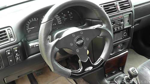

Habe bei meinem V6 A-Vecci auch "nur" minimal ein 32er Lenkrad in Verbindung mit 215er 17 Zoll eingetragen bekommen! Kleiner durfte ich auch nicht!! Aber lieber ein 32er, als einen Buslenker!!
32er raid HP im Vectra A
