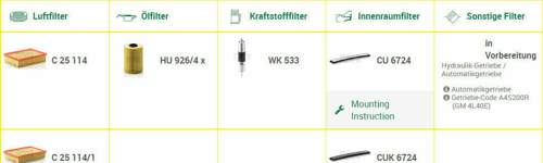

Filter hast Du einen 13327831089 Der ist zusammen mit dem Druckregler unter einer Verkleidung auf der Fahrerseite. Kauf die Dichtung 07119963129 mit zum Wechsel... Bei MANN ist die Filter-Nummer WK533
Kraftstoffilter
Mann
