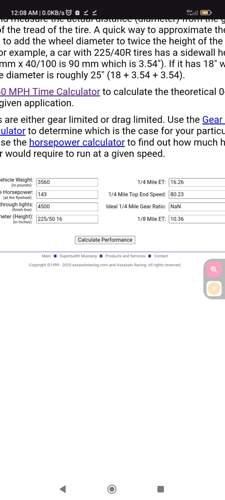

Liebe Leser/ in und Lernbereitschaft ? mich nimmt es wunder ob es eine Formel gibt. Möglich dass Piloten der NASA das wissen müssen, es geht uber gooogrln hinaus und es sind Mathematik und Physik Ausbildung notwendig.
Ich habe folgenden Rechner gefunden im Internet
0-60 Mph ergibt ungefähr eine 8tel Meile, das heißt 200m, und bei 400 m wäre das Fahrzeug schon bei etwa 150 kmh, aber es kommt auf das Fahrzeug an den Motor und so weiter
"Den Rechner ist unter dem Titel "Drag Performance Calculator""im "Internet"😀
