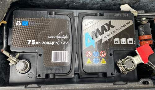

wieviel Volt sollte eine neue Batterie mindestens haben?
Ich frage deswegen, weil ich mir gestern eine neue Starterbatterie gekauft habe, da meine vorige nun so schwach war, dass nach rund 30 Minuten Standheizung der Wagen nicht mehr starten wollte.
Die alte war rund 5 Jahre alt.
Habe mir nun eine 75Ah gekauft und habe heute früh mal meinen Multimeter dran gehabt.
War gestern noch eine Zeit lang gefahren und dann über Nacht abgestellt.
12,4 Volt waren es.
Sollten es nicht mehr sein?
Oder täusche ich mich?

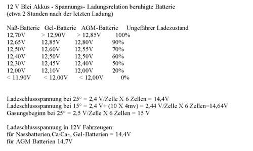

Unterstellt, dass die Spannung zumindest ungefähr im "guten" Bereich (ohne Defekt, wie z.b. Zellenschluss) liegt, sagen wir mal ab 12,3V, angeschlossen im Fz, zählt für das Starten hauptsächlich der Kaltstartprüfstrom (bzw. der Innenwiderstand) der Batterie.
Das ist die eigentliche "Stärke" der Batterie bezogen auf das Starten und die kannst du mit Ruhespannungsmessungen nicht mal einschätzen und die ändert sich durch Inbetriebnahme nicht mehr wesentlich.
Wegen des größeren Kaltstartstroms ist eine intakte 70Ah-Starterbatterie "stärker" als eine 12Ah-Motorradstarterbatterie. Nicht wegen der Spannung.
Der Kaltstartprüfstrom deiner neuen Batterie wird deutlich größer sein, als der deiner alten Batterie. Wenn du jetzt noch etwas längere Strecken fährst, wird auch der Ladezustand und damit die Ruhespannung im Fz noch etwas ansteigen.

Ich glaube, dass ich als Laie in diesem Bereich, mich einfach nur zu sehr an die Volt-Zahl bei der neuen Batterie orientiert habe.
Ich dachte einfach:
Meine alte konnte die 30 min Standheizung nicht mehr verkraften und dann den Motor starten. Die hatte noch 12,2 V nach rund 10 Stunden „Ruhephase“ gehabt.
Und meine neue hatte bei Einbau nur 12,4 Volt mit meinem Multimeter angezeigt.
Ich dachte einfach nur:
das müsste mindestens 12,8 Volt anzeigen!?
Deswegen meine anfänglichen Bedenken.
Meine neue siehe Foto.
Man muss dazu sagen, dass ich einen Peugeot 807 (Benziner) fahre und einige Stromabnehmer habe.
