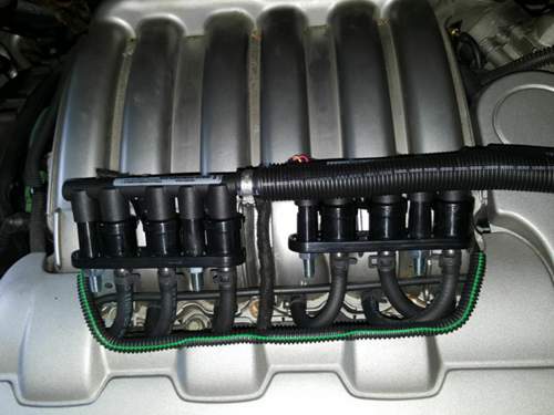

Hallo
also ich hab mein Wagen auf Gas umrüsten lassen. Fahre seit Monaten auf Gas und es musste auch nicht nachgestellt werden ich habe eine Prins VSI 2 drin bei einem 6 Zylinder Citroen. Bezahlt habe ich dafür 2150€ bei
http://www.us-autoteile.com
Die Werkstatt ist das wichtigste bei einer Umrüstung. Ich muss sagen ich echt sehr zufrieden damit.
Die boten mir auch als Alternative eine KME Pro an für 1850€
es sind Komplett Angebote. Und ich muss echt sagen es Lohnt sich.
Arbeit von dehnen sehr Sauber laut TÜV wo ich nach dem eintragen eh hin musste.
