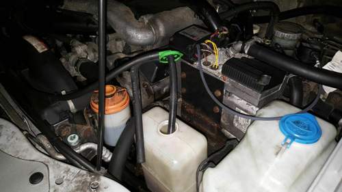

Wieso haben manche Kühler einen Einfüllstutzen?
Wieso haben manche Kühler wie beim Bild im Anhang einen Einfüllstutzen?
Der Einfüllstutzen dient meines Wissens nach nur dazu, Kühlflüssigkeit einzufüllen, aber das kann man ja auch am Ausgleichsbehälter tun.
Bild-1
Es gibt offene und geschlossene Kühlkreisläufe.
In Geschlossenen Kreisläufen steht der AGB (Ausgleichsbehälter) mit unter Druck.
In deinem Bild hast du ein offenes System.
Das Kühlsystem selbst steht unter Druck, im Deckel ist ein Ventil verbaut das bei zu viel Druck das Wasser in den AGB lässt. Kühlt sich das System wieder ab zieht sich Kühlmittel zusammen und wird wieder aus dem AGB gesogen.
Bei offenen Kühlsystemen muss i.d.R. ein Einfüllstutzen am Kühler vorhanden sein.
Der AGB hat keine direkte Verbindung mit dem Kühlkreislauf, d.h. du kannst den Kreislauf über den AGB nicht befüllen. Das geschieht über den Kühler. Im AGB wird nur eine ausreichende Menge Kühlmittel eingefüllt um die Schwankungen zwischen warmem und kaltem Motor auszugleichen. Der AGB steht auch nicht unter Druck und hat eine Öffnung um Luft mit der Umgebung auszutauschen.
Bei geschlossenen Kühlsystemen ist der AGB direkt an eine recht tiefe Stelle des Kühlsystems angebunden.
Das bedeutet das über den AGB das Kühlsystem auch befüllt werden kann.
Ist der Deckel drauf ist der AGB von der Umgebung dicht abgetrennt. Im Betrieb steht der AGB unter Druck.
Bei geschlossenen Kühlsystemen gehen i.d.R. Permanententlüftungsleitungen von den höchsten Komponenten (i.d.R. auch vom Hauptwasserkühler) zum AGB.
Bei offenen Kühlsystemen muss i.d.R. der Kühler an der höchsten Position sitzen da die Luft dort hin entweichen muss, diese wird dann bei hohem Druck, also warmem Motor, in den AGB gedrückt.
Aus diesem Grund sind Kühler bei offenen Kühlsystemen i.d.R. vertikal durchströmt, haben also ihre Wasserkästen oben und unten. Bei geschlossenen Kühlsystemen setzt man hingegen häufiger horizontal durchströme Kühler ein welche die Wasserkästen links und rechts haben.

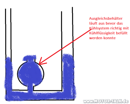

Macht meines Wissens nach keinen Sinn. Wenn das AGB an der tiefsten Stelle ist, dann kann man ein leeres Kühlsystemnicht mit Kühlflüssigkeit befüllen wegen der Schwerkraft. Kann man anhand dieses Bild verstehen:
https://web.physik.rwth-aachen.de/.../komm_roehren.jpg
Wenn der AGB an einer tiefen Stelle wäre, würde die Kühlflüssigkeit aus dem dem AGB auslaufen bevor das Kühlsystem gefüllt werden konnte. Ich habe mal ein Bild gemalt (siehe Anhang), um es zu verdeutlichen. Demnach müsste der AGB am höchsten Punkt des Kühlsystems sein.
Außerdem glaube ich dass das Überlaufrohr mit dem AGB verbunden ist, sodass überschüssige Kühlflüssigkeit durch die Wärmeausdehnung nicht in die Umgebung gepresst wird, sondern in den AGB. Es handelt sich also um ein Geschlossenes System

Es liegt vllt. daran das du nicht genau gelesen hast, oder nicht richtig verstanden hast was ich geschrieben habe. Der AGB ist an einer sehr tiefen Stelle des Kühlkreislaufes, optimalerweise nahe der Saugseite der Kühlwasserpumpe, angebunden.
Damit ist nicht die Position des AGB gemeint, sondern die Position der Einbindung der AGB Auffüllleitung.
Das hat den Hintergrund dass das Kühlsystem bei der Befüllung von unten nach oben befüllt wird um den Einschluss von Luftpolstern zu reduzieren.
An den höchsten Punkten des Kühlsystems werden Entlüftungsleitungen angeschlossen welche die Luft zum Ausgleichsbehälter transportieren. (Oder im offenen Kühlsystem zum HWK)
Der AGB sollte immer möglichst hoch sitzen, er muss aber nicht zwangläufig an der höchsten Stelle sitzen.
Wenn es im Kühlsystem höhere Stellen als den AGB gibt müssen diese manuell (z.B. durch eine Entlüftungsschraube) entlüftet werden. Wenn diese Stellen dicht sind kann dort keine Luft nachfliessen und der Wasserstand bleibt dauerhaft höher als im AGB.
Ich habe dazu mal deine Skizze entsprechend modifiziert.

Im Anhang die versprochenen Bilder des offenen Kühlsystems meines Suzukis.
Der AGB ist über einen Schlauch am Druckventil des Kühlerdeckels angeschlossen.
Wenn das Kühlsystem sich erwärmt entsteht Druck im System. Da keine Luft im Kühler steigt der Druck sehr schnell, nur durch die Ausdehnung der Schläuche zum Teil kompensiert, und Wasser wird in dern AGB gedrückt. Durch den steigenden Kühlflüssigkeitsstand wird die verdängte Luft im AGB über den Überlaufschlauch nach außen gedrückt.
Kühlt sich der Motor wieder ab saugt das Kühlsystem über den Schlauch am Kühler wieder Wasser aus dem AGB ab. Die nun fehlende Luft wird wieder über den Überlaufschlauch von der Umgebung angesaugt.
Und eben weil der Luftaustausch mit der Umgebung stattfindet spricht man von einem offenen System.
In einem geschlossenen System kann bei der Erwärmung keine Luft entweichen. Der AGB ist hermetisch verschlossen und die Luft im AGB muss entsprechend komprimiert werden.
