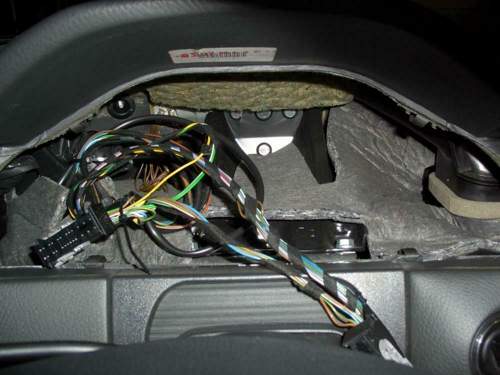

...ich hatte auch alle Lämpchen erneurt. Das komplette K1 ausgebaut und die Lämpchen nicht alle gleichzeitig entfernt, sondern 1 Lämpchen ausgebaut und das entsprechende Lämpchen ersetzt. Immer schön mit dem ausgebauten L. verglichen und dann ersetzt. Trotzdem blieb nach dem Einbau alles Dunkel. Der Grund, ich hatte den "Scartstecker" nach dem Einstecken nicht richtig mit dem Haltebügel gesichert. der Stecker war beim Einbau des K1 teilweise herausgerutscht. Das war bei mir der Grund für die Fehlfunktion Die Steckverbindungen schön vorsichtig behandeln!
Übrigens, die Auszieh-Haken kann man sich leicht selber bauen, hat sich bei Dir ja erledigt.

Also an den Steckern hab ich auch alles geprüft und da tut sich nichts. :-(
Ich hab das Gehäuse ja nichtmal geöffnet zum Lampenwechsel. Drin kann da ja nichts kaputt gegangen sein, außer zwei Treppen hochtragen ist für das Teil schon zu heftig 😕

Der Fehler könnte im Bereich der Zuleitungen liegen. Normalerweise leuchten alle Lampen in Stellung 2 des Zündschlüssels. Bei abgezogenem Zentralstecker müßtest Du mal prüfen (lassen), ob Strom im Stecker anliegt. Vielleicht hast Du einen Kurzschluß gebaut und eine Sicherung ist defekt, bzw. ein Kabel ist gebrochen.
