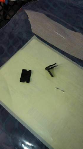

Hallo
Ich will kein neues Thema eröffnen und frage einfach mal hier.
Ich habe mir heute einen neuen Windabweiser für das OSS gegönnt.
Als ich meine Kuh vor ca 1.5 Jahre gekauft habe war dieser im Eimer und ich habe einfach alles ausgebaut...
Nun weiß ich nich mehr genau wie wird der neue eingebaut mir würde auch mal nur ein Bild reichen vom eingebauten Zustand.
Der 🙂 meinte Sichenugsklammern ok auch neu aber wo kommen die hin?
Und wie bekomme ich das Netz in die Schiene am Dach gibt's da vielleicht ein Trick?
LG Jens
Hallo Jens, das Netz wird seitlich in die Schiene eingeschoben. Mehr ist das nicht. Von den beiden Klammern müsste evtl. mal jemand ein Foto machen und hier einstellen. Ich hab meinen Windabweiser auch vor 3 Wochen wegen kaputten Netzt ausgebaut. Hast du für einen neuen eine brauchbare und preislich realistische Quelle ?
Gruß Tony
Hallo ich bin grade beim bauen hab aber erstmal alles sauber gemacht.
Jetz fang ich mit dem Einbau an lass mich überraschen und mach dann Bilder.
Ich habe nur bein 🙂 kaufen können wo anders habe ich nichts gefunden.
Habe 160+10 für die Klammern bezahlt🙁
Das Bild sind die Klammern...
