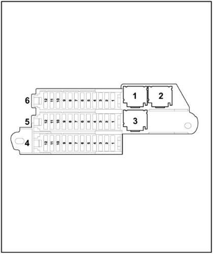

Wenn kein Strom am Steuergerät für digitales Soundpaket J525 ankommt dann ist auch eine Sicherung durchgebrannt.
Beim Modeljahr 2007 hinten rechts im braunen Träger die Sicherung Nr.8 30A
Ab Juni 2009 im roten Träger.
Steuergerät für digitales Soundpaket J525 Sicherung Nr. 3 30A

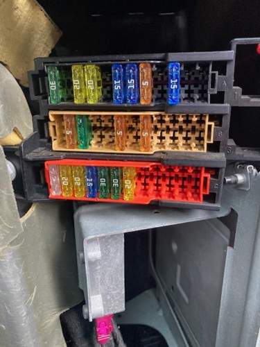

Prüfe mal am roten Träger ob dort in Steckplatz 3 eine Sicherung 30A steckt.
Auf dem roten träger ist keine 30 a Sicherung in Steckplatz 3
Es müsste ja am Stecker so wie ich messe (bild) versorgungsspannung 12 v ankommen oder sehe ich das falsch?? Zündung war ein.
Prüf mal die Sicherung aud dem braunen Träger(mitte) Steckplatz 8/30A Sicherung
Die ist OK , und neu
Muss die Versorgungsspannung permanent anstehen wenn Zündung ein, oder wird der Verstärker durch eine Steuerleitung getriggert und bekommt dann erst Strom .?
In deinem Bild habe ich gerade gesehen das da garkeine Sicherung gesteckt ist!
Du misst an dem Stecker am falschen pin!
Pin 1 ist kl30 pin 2 kl31(masse)
Bose
Sicherung
Der Steckplatz für Sicherung 8 im braunen Träger ist leer.
Sicherung 8
