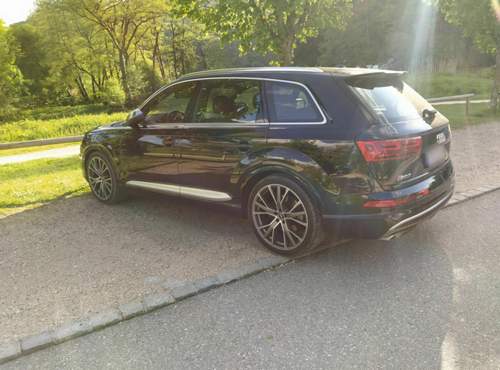

Wir haben uns am 2021.02 einen SQ7 TDI von Ende 2017 mit ca. 87 Tausend km gekauft und ich erzähle euch mal, wie die ersten 10mil Km gelaufen sind.
Das Auto kam mit einer Händler-Garantie von bis zu 100.000 Euro, am Ende brauchten wir keine zusätzliche Garantie. Diese umfasste den Motor und die Hauptelektronik sowie das Getriebe. Das Auto kam aus einem Audi Leasing mit dem kompletten Audi Serviceblatt.
Als erstes habe ich das Motoröl und alle Filter gewechselt und das Motoröl auf 50% aufgefüllt.
Nach 10.000 km kann ich den Fehler bestätigen, dass der Ölstand nach der Regeneration steigt, auf jeden Fall auch fällt, wenn wir eine lange Strecke fahren (eine Stunde oder mehr mit Öltemperaturen von ca. 100 ° C, was bei Diesel B7 leicht möglich ist). Das Problem tritt auch bei vielen anderen TDI's mit DPF auf, bei den Nacheinspritzungen geht ein Teil des Diesels durch die Kolbenringe in das Kurbelgehäuse, das ist den Konstrukteuren der TDI Hersteller bekannt und der Motor ist so ausgelegt, dass bei Erwärmung des Öls der Diesel verdampft und wieder verwendet wird. Also wenn du in der Stadt unterwegs bist und normal kurze Strecken fährst, kaufe keinen SQ7 TDI, aber auch keinen TDI DPF, die jetzt alle .... sind.
Auf jeden Fall ist der Ölalarm in 10mil km nicht ein einziges Mal losgegangen, sondern ich sehe nur, dass der Ölstand höher ist. Wenn du also mittlere Strecken (mehr als 20min) oder lange Strecken (mehr als 40 Minuten) oder sehr lange Strecken fährst, wirst du mit diesem Auto kein Problem haben.
Es ist auch ein Auto, das teuer im Unterhalt ist, Bremsenverschleiß, was normal ist, aber um dir eine Vorstellung zu geben, die Beläge der 4 Räder kosten nur im Material ca. 1200 € laut Audi Haus, in meinem Fall Originalbeläge Marke VW + Schrauben und Reibschienen, habe ich alles bei ca. 500 € gekauft. Es ist auch wahr, dass sie im Audi Haus darauf warten, dass du alles, was sie können, auf die Rechnung setzt. Wenn du keine offizielle Garantie hast, empfehle ich dir, eine andere Werkstatt deines Vertrauens besuchen.
Eine Empfehlung, wenn man einen SQ7 TDI mit 20" Rädern kauft, den Radlauf wechseln und verbreitern kostet ca. 1000€, ich weiß nicht, ob man ohne die Verbreiterung Probleme beim TÜV bekommen kann, wenn man mehr als 20" Räder aufzieht.
Ansonsten habe ich keine Probleme gehabt, das Auto ist toll und macht sehr viel Spaß zu fahren, sehr schnell und sehr gute Beschleunigung aus niedrigen Drehzahlen dank des "Elektroturbos", der Verbrauch kann von 8L wenn man im Eco-Modus fährt auf 10L gehen, wenn man etwas schneller auf der Straße und Autobahn fährt. Aber auf den Straßen haben wir auf 60km einen Durchschnitt von 7,8 durch die Dörfer (Durchschnitt 68kmh) und im Eco-Modus erreicht. Mit dem Motor im Automatikmodus, mit dem alle fahren, haben wir bei normaler Fahrweise durchschnittlich 9,5 verbraucht.
Sowohl meine Frau als auch ich würden das Auto wieder kaufen, wir sind verliebt in es :)
