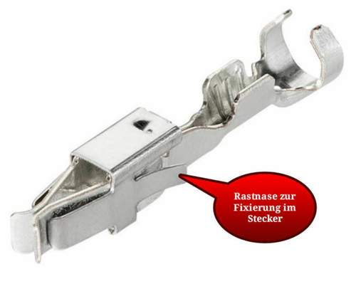

Soweit ich das jetzt verstanden habe soll ich einfach das grüne Kabel raus machen, und mit einem schwarzen Kabel, das isoliert ist, verbinden. Ist es so richtig?
Hast du das “verwahrte“ schwarze Kabel gefunden. Daran siehst du die Rastnase zur Fixierung der Steckzunge im ECU-Stecker, was hilfreich für das Auspinnen des aktuell noch hellgrünen Drahts ist.
Falls du unsicher bist, stell' ein oder zwei Fotos des schwarzen Kabels ein, auf denen die Steckzunge gut erkennbar ist.
Gruß Wolfi
Nachtrag: Habe beispielhaft eine Rastnase auf dem Foto im Anhang beschriftet.
Edit: Streichungen vorgenommen! Kannst du ein paar Nahaufnahmen von allen Seiten des ECU-Steckers machen, womöglich ist die Entfernung des hellgrünen Kabels aus diesem Stecker “werkzeuglos“ möglich.
