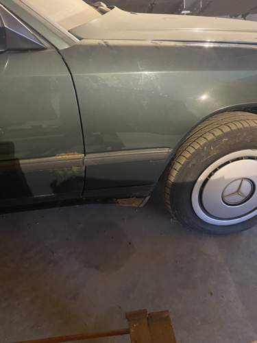

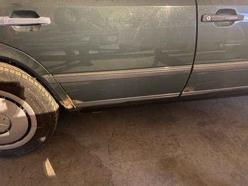

Hallo, ich hätte eine Frage an euch zum Thema Rost am kotflügel. Ich habe einen Mercedes w124 260e im Blick der aber etwas rostet (üblicherweise). Er hat Rost an den kotflügeln, schweller und Türen. (Bilder hierzu unten) ich möchte wissen ob die Menge an Rost zu viel für den tüv ist. Am Unterboden ist technisch alles top es rostet nur „optisch“ die Türen werden ausgetauscht
Kotflügel hinten rechts
Kotflügel und Tür vorne rechts

wenn er mit dem Hämmerchen durchkommt war es das.
@Kindler_P schrieb am 12. März 2024 um 08:31:31 Uhr:
Das wage ich zu bezweifeln.
Der 124 rostet unter dem Unterbodeschutz munter weiter.
Besonders sind hier die vorderen zwei Aufnahmepunkte der Hinterachse zu begutachten. Die faulen sehr gerne durch.
Schau dich im Forum hier mal um, das Thema Rost und die Beseitigung dessen sind hier gängiges Thema.
Wenn du Fragen hast, dann frag.
Also hier ist mindestens der eine Radlauf unten durchgerostet, mit solchen Rostlöchern gibts zumindest bei meiner Service-Station hier keine HU. Es sollten zumindest keine offensichtlichen Durchrostungen vorhanden sein und auch einem kurzen "Test" mit Hammer oder Schraubenzieher sollte es nicht direkt Löcher geben.
Dann komtm es natürlich auch noch auf den Prüfer und seine Laune an.
Ich sehe es aber wie Steven-4880: Wenn die Stellen schon so rosten dann kann am Unterboden eigentlich nichts alles OK sein und man sollte sehr kritisch mit einem Schraubenzieher die Stellen, vorallem um die HA-Aufnahmen und an den Befestigungspunkten der Benzin/Bremsleitungen mal abklopfen.
Was willst du mit dem Auto grundsätzlich? Noch einmal über den TÜV bringen und dann "auffahren" ?
Wenn du das Auto länger fahren willst musst du eh schweißen.
Mit dem Loch im Radlauf bekommt der niemals frischen TÜV.

Mit dem Loch im Radlauf: Spar dir die Peinlichkeit
Der Unterboden ist garantiert an vielen Stellen ebenfalls durch. Lass da mal wen drüberschauen. Halte aber vorher schon Herztropfen oder Tempos bereit.
Sorry aber der ist durch
Der Schweller vorne ist auch ziemlich sicher durch.
