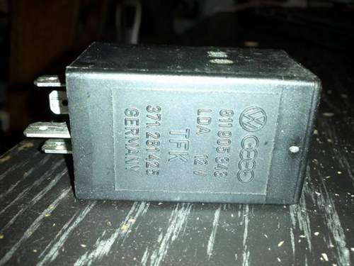

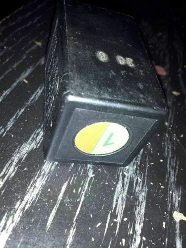

hallo,
ich habs gefunden,auf dem beigefügtem Bild das Relais mit der umgedrehten 1 (oben links).
Es heisst wohl"Relais für die Leerlaufstabilisierung (811905343 oder 371.281 425)!

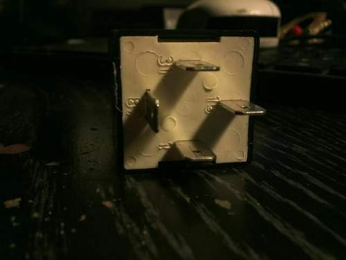

Hallo, ich hab das Relais mal geöffnet und ein paar Bilder davon gemacht.
2 Lötstellen von der einen Diode sehen nicht so wirklich gesund aus.
Vielleicht ist ja die Diode der Übeltäter?
Ich habe noch so ein Relais gefunden und werde das mal einstöpseln.

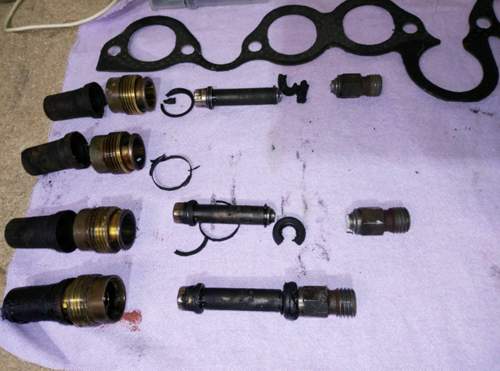

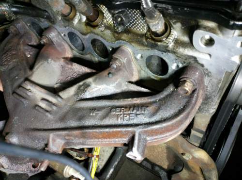

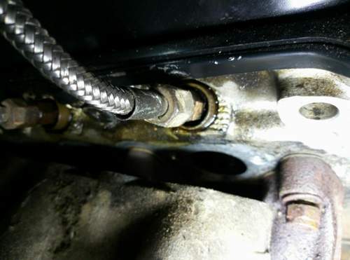

Dann began es langsam aus dem Motorraum zu Qualmen,ich konnte aber nicht genau erkennen von wo,also kurz den Auspuff bei laufendem Motor zugehalten (was den Lauf des Motors überhaupt nicht beeinflusste) und dann konnte man die UNDICHTIGKEITEN sehen!!
Dichtung vor und hinter dem Kat und die Dichtung zwischen Krümmer und Hosenrohr waren undicht!
Ausserdem konnte ich kleine Luftbläschen endecken die seitlich aus den Messingbuchsen in die man die Einspritzventile einsteckt drangen.
Ich warte nun auf die Lieferung frischer Einspritzventile und den dazugehörenden Dichtringen.
Den Ausbau der Einspritzventile haben nur 2 überlebt.
Die dicken Gummiringe die oben am Einspritzventil sitzen waren total hart.
Beim Ausbau sind 2 Ventile genau zwischen Verschaubung und dem Gummiring gerissen.
Danach hab ich mit einem kleinen Schraubendreher den Gummiring stück für stück rausgepopelt,als dieser zur hälfte entfernt war konnte man das Ventil recht einfach entnehmen.
