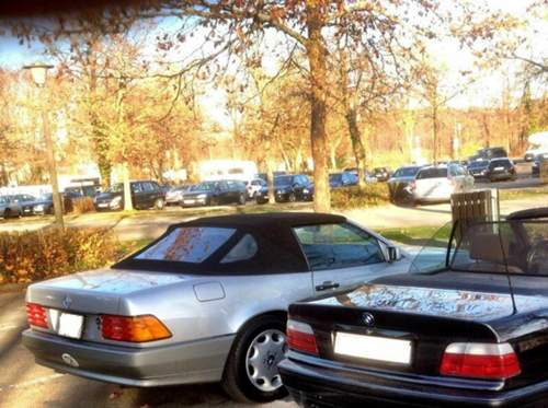

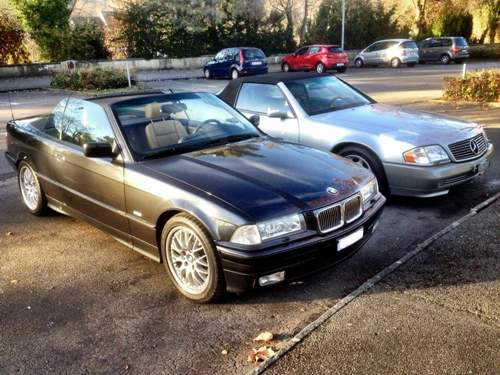

Aufgrund einer Neuüberbauung wurde mir auf nächsten Herbst 2020 meine Einstellgarage
gekündigt. (Schweiz)
Darin befindet sich zurzeit ein abgemeldeter R129 300SL 24V (5Gang) mit etwas über 60'000Km.
Karosserie einmalig, auch ansonsten top, bis auf die Motorelektronik die ist absolut flop und muss
überholt werden, ebenso wäre die Kopfdichtung auch gleich in Betracht zu ziehen.
Summe welche investiert werden muss oder darf nicht wirklich abzuschätzen.
Das Problem habe selbst 2 absolute Liebhaber e36, welche einmalig sind und ich seit Teenager habe, also seit 20 Jahren und selbst eigentlich keinen Platz mehr und auf Dauer 3 Oldis sind mit als Nichtschrauber zu kostspielig.
Der R129 stammt von meinem Vater aus 1Hand unfallfrei, ich kenne die Vorgeschichte, eine geniale Basis.
Was soll ich tun, nächstes Frühjahr den Wagen mit einer Nummer wieder anmelden, reparieren lassen, ein paar Monate fahren und dann entscheiden, welchen ich hergebe.
Das Kapital für die Reparaturen wäre vorhanden.
Oder kein Risiko eingehen und den Wagen nächstes Jahr ab Platz bestmöglich verkaufen, weil zurzeit so keine längere Strecke fahrbar, aufgrund der Motorelektronik.
Was könnte ich für einen solchen top Wagen defekt verlangen?
Was wäre er repariert etwa wert?
Wie soll ich vorgehen?
Bessere Bilder habe ich leider nicht vom R129 zurzeit...

Also so wie der Wagen aussieht - laut Bilder ist auch ein Vormopf, da dürfte das mit der Motorelektronik ja keine "all zu große Geschichte" sein. Kopfdichtung bei 60tsd durch? kann man ja fast nicht glauben.
Also in keinem Fall würde ich Ihn "defekt" verkaufen !
Innen und außen sieht man im auch seine wenige KM an.
Da es ich ja um einen Vormopf handelt, dürfte ja auch bald die "H-Zulassung" anstehen.
Ich persönlich würde Ihn natürlich nicht verkaufen, aber da du ja wie ich das raushöre eh mehr mit der anderen Automarke liebäugelst, würde ich die Elektronik wieder auf Vordermann bringen und ihn dann verkaufen, in diesem Falle natürlich nicht mehr "anmelden", da sich ein 1ster Hand Wagen mit diesen wenigen Kilometern zu einem viel besseren Preis verkaufen lässt.

Wieso? Der silberne auf dem Bild hat doch eine Klimaanlage!

Hallo musste mal ein bisschen Abstand gewinnen, weil die Gedanken kreisen ständig....
-Nun der Wagen hat Klima richtig.
-Ja in der Schweiz wird er ab 30 Jahren als Oldtimer eingestuft, heisst müsste
den SL nur noch alle 5 Jahre vorführen.
-Die Kopfdichtung war seit den 90er Jahren ein Schwachpunkt und wurde beinahe
noch auf Kulanz getauscht, der Wagen wurde nie kalt getreten, eher ein Problem
ab Werk, auch bekannt... es leckt einfach zu viel Öl gut sichtbar auf der unteren
Motorabdeckung.
- Der Wagen fängt an zu stottern und geht aus, wenn er sich in der Warmlaufphase befindet,
heisst bevor er richtig warm wird nach ein paar Km, läuft dann zu fett. Es wurde bereits
ein Relais getauscht ist es aber nicht, denke es liegt an einem Steuergerät...
Hat einer diesbezüglich eine Idee?
Ich persönlich sehe das positive beim R129, sehr schwieriger Entscheid, weil meine e36 wirklich top sind..
Werde es mir bis zum Frühjahr überlegen, ob ich den R129 ab Platz verkaufe, jedoch wären mir 6'000 CHF doch etwas
zu wenig, mal schauen vielleicht hat jemand aus dem SL-Club in der CH Interesse, werde dort mal nachfragen
nächstes Jahr.
Einlösen muss ich ihn fast, wenn ich das Cabrio repariere, geöhrte ja meinem Vater, der Nachname ist ja derselbe...
Wünsche euch alle schöne und erholsame Festtage über (fr)esst euch nicht!
