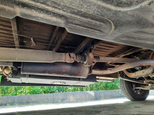

Heute eine Frage zum Thema Rost an die, die sich besser auskennen..
Wie schlimm ist der Rost auf den Bildern? Kann man das (selbst) behandeln - wenn ja wie? Oder muss man da richtig an die Substanz? Was würdet ihr empfehlen?
Es ist ein Mercedes 207d von 1983.
Klar es sind Bilder aber.. wahrscheinlich kann man schon etwas dazu einschätzen. Ich kann es nicht wirklich einschätzen, weiß nur dass es nicht so super aussieht, hab aber auch schon schlimmeres gesehen. Bestimmt weiß jemand mehr.
Danke!

Schwer zu sagen. Erstmal mit der Drahtbürste rangehen und dann vorsichtig mit einem Schraubendreher stochern. Blattfedern ausbauen und auch entrosten oder austauschen. Auspuff sieht auch zum Wechsel aus.
Da kann man vom Bild her gar nichts sagen, ich würde wie er ist zum TÜV/DEKRA fahren, dann weiter sehen.
...oder im passenden Forum für das Basisfahrzeug mal nachfragen. Da dürften die Chancen größer sein, die gewünschten Infos und Erfahrungen zu bekommen.
Die Blattfederaufnahmen sehen etwas knusprig aus. Ansonsten kann ich nicht viel erkennen. Es ist jedoch in dem Alter sehr wahrscheinlich dass unter dem Unterbodenschutz und an den Kanten und Blechüberlappungen noch einiges zum Vorschein kommt. Im ersten Schritt kann man verdächtige Stellen (UBS löst sich ab oder wellt sich) mal freilegen und mit dem Schraubenzieher bearbeiten
Edit: Der Bereich neben der Federaufnahme scheint auch nachträglich mit UBS besprüht worden zu sein, besonders bei solchen Stellen sollten alle Alarmglocken angehen
Also das was man sieht, das sieht gar nicht so schlecht aus.
Bei den nachträglich behandelten Stellen bin ich ganz bei frannek, die sollte man gesondert begutachten.
