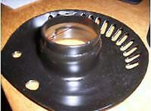

Möchte die B5 Federteller in meinen B7 bauen. Nur wie rum?
Muss das "gegitterte" zur Motorseite oder nach außen?

Hab ein Bild hinzugefügt. is leider nur mit dem handy geschossen. falls ihr ein besseres wünscht, muss ich nochmal eins machen.
Wie gesagt, eibach 30/30 und vorne federteller vom b5

das Gegitterte muss nach außen schauen habe die federteller auch in meinem S4 B6 verbaut!

mir den B5 Federtellern bekommst du den A4 vorne etwas tiefer, damit die Hängea**** Optik nicht so krass ist

Mit den B5 FT gibt es KEINEN Hängepopo mehr 😉.

Sind nur die Federteller, die Gummis kann man anpassen.

sagt mal sind die unteren Federteller beim B7 nicht mit dem Stossd. verschweißt oder irre ich mich da jetzt?? Bin nähmlich auch am überlegen mir die Federteller reinzubauen.....
Nein, die federteller sind nicht verschweißt. die dämpfer haben auf einer bestimmten höhe drei leichte erhöhungen, die den federteller nicht weiter rutschen lassen. habe gestern meine federn zusammen mit den tellern eingebaut. ich hab noch nicht nachgemessen, aber vorne ist er gut runtergekommen. hat jetzt definitiv keinen hängearsch mehr. habe die eibach 30/30 drin.der einbau ist einfach, solange die schraube der lenker oben gut rausgehen. ich hab eineinhalb stunden alleine für diese beiden schrauben gebraucht um dann in ner halben die beiden federn zu tauschen. kleiner tipp: Den schraubenkopf abreissen und die schraube übers gewinde rausziehen. Die AK hat man dann gezogen, wenn die andere seite auch noch abreisst - na dann Alles gute zum Geburtstag!

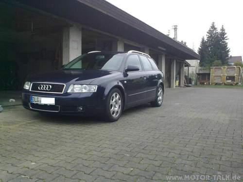

Habe bei meinem B6 Avant heute auch die Federteller mit der Kombi der 30mm Eibach Federn eingebaut und er ist vorne sehr gut runter gekommen.
@Blackbumbleebee
kannst du bitte mal fotos von deinem rein setzen wo man die jetzige tieferlegung gut erkennen kann?
Grüße skippi
