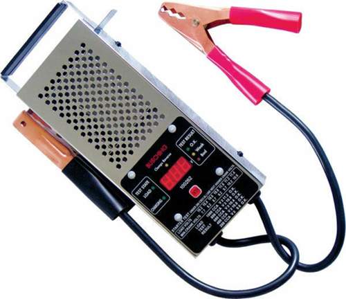

Amperemeter oder einen guten alten Tester, der die Bakterie über ein paar Sekunden voll belastet. Alternativ kann man als Notlösung auch mit Multimeter messen, wie weit die Spannung beim Starten einbricht.

Wirklich Aussagekräftig sind nur Batterietests unter Last in einer Werkstatt, d.h. die Batterie wird je nach Größe mit einem Widerstand belastet und der gemessene Spannungsabfall bewertet.
Das war die einzige sinnvolle Antwort hier in diesem Thread.
Mit einer Spannungsmessung per Multimeter kann man bei einer intakten (!) Batterie lediglich den Ladezustand prüfen.
Nur wenn eine sehr niedrige Spannung gemessen wird, weiß man, daß die Batterie komplett defekt ist ("zusammengefallen" bzw. Zellenschluß durch abgesetzten Schlamm). Aber so eine defekte Batterie erkennt man auch ohne Meßgerät, da im Auto "nix mehr geht"
Ob eine Batterie defekt ist, ergibt allein eine Messung unter starker Last, wie es manche Werkstätten durchführen können.

Bereits die erste Antwort enthielt diesen Vorschlag, sogar entsprechend bebildert. Hast du das nicht gelesen?
Außerdem fragt der TE ausdrücklich auch nach behelfsmäßigen Testmethoden. Und dazu gehört neben der Leerlaufspannung durchaus auch seine Idee mit dem mehrmaligen Starten.
