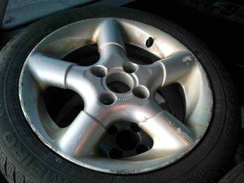

Hab hier 4 Felgen die sind alle beschädigt. Randstein Beschädigungen. Was ist die beste Methode sowas zu behandeln?
Kommen nur auf einen 3er Golf drauf, der als Alltagswagen bzw Winterauto dient.

bei den Felgen und bei den beschädigungen am besten gar net 😁
Sehen jedenfall optisch jetzt net nach besonders speziellen oder edlen Felgen aus da lohnt es sich wahrscheinlich net viele Stunden die Arbeit reinzustecken.
Ansonsten solange die Beschädigungen net zu tief ins Material rein gehen schleifen,schleifen und nochmals schleifen. Kleiner Macken kann man ausspachteln und dann wieder schleifen.
Wenn du dann eine Staublunge hast grundieren und lackieren.

Schieb jetzt keine Panik, pack mal wie gesagt die Felgen ins Auto, und lass alle 4 mal auf Seiten oder Höhenschläge Knotrollieren, das kann man an jeder Wuchtmaschine überprüfen ( die jeder Reifenhändler haben sollte ), wird vermutlich nen 5er für die Kaffeekasse kosten!
Sollten sie Rund laufen machs wie ichs dir gesagt habe, ordentlich abschleifen,besonders die Bordsteinschäden, ne Dose spray 4 Neue oder Gebrauchte gleiche Reifen und gut ists!! wenn sie nicht mehr Rund laufen kannst sie gleich in die Tonne tretten!!

Also die Felgen sind bereits in einer Werkstatt, jetzt kommen erst mal die Reifen runter, dann werd ich Sie wie PASSAT gesagt hat kontrollieren lassen. Dann entscheide ich was ich mache. Ich werd jetzt keine 50€ wegschmeissen. Werde das gröbere mit der Flex abschleiffen dann alles anrauen und anschliessend mit Spritzspachtel dann wieder abschleifen, dann mit MATTEN Schwarz lackieren fertig. Wie gesagt müssen keinen Schönheitswettbewerb gewinnen. 😉

Wie auch immer: Bitte die Felgen sind auf Haarrisse prüfen lassen!! Die sind nämlich mit bloßem Auge nicht zu erkennen!! Sicherheit geht vor, schon im eigenen Interesse.😉

Ich glaube schön langsam ihr habt mich überzeugt, werde morgen bei unseren Alteisenhändler bzw Schrottplatz anrufen und mal fragen was ich für die 4 Felgen bekomme. Dann were ich meine 14 Zoll Winterreifen aus dem Keller holen und die derweilen wieder montieren und so lange fahren bis ich mir gute 15 Zoll Sommeralus besorgen kann. 🙂
