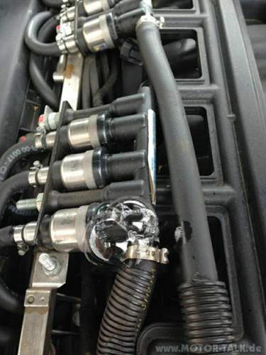

Habe gerade mal mit Pril wasser die Anschlüsse abgeschmiert um zu sehen wieso es nach dem Starten im Auto nach gas riecht siehe Bild 1 .

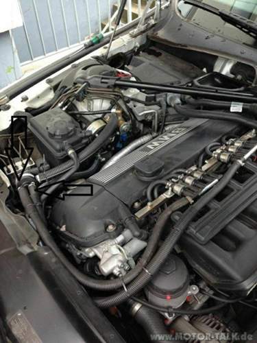

Zu der Reinigung der rails, habe zwei Schläuche am Filter welches davon muss ich ab machen um das Öl reinzukippen ,oder in beide Schläuche jeweils 50ML 2 Takt Öl rein kippen.
Bild-1
Bild 2 , das mit den Schläuchen das wo das öl rein soll
Bild-7
Wer es einfacher haben will, der schickt die Rails zum Importeur Cargas. Die haben extra eine Vorrichtung dafür.
Dann muss man sich auch keine Gedanken über die Vorgehensweise, Diesel, 2-Takt Öl, Benzin oder Reinigungs-Schamanenpippi machen.
Diese Empfehlung ohne Garantie oder Gewährleistung, wir hatten in den letzten 8 Jahren keine verklebten Keihins.
eine mal echt schön verbaute Anlage...
