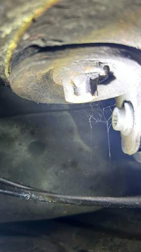

Hi Zusammen,
ich habe zwar schon oft gelesen, was man prüfen kann, aber ich brauche da mehr Unterstützung.
Woran genau erkenne ich das meine Tonnenlager fritte sind. Vielleicht kamn mir ja einer Bilder schicken, woran ich das genau erkenne.
Hintergrund ist mein Spiel im Antriebsstrang, das bei Lastwechsel immer ein Klong verursacht.
Ich bin heute mit einem Kumpel gefahren, der defekte Motorlager hat, da ist aber null Spiel. Kein Klong, nichts dergleichen.
Du hast das doch schon mehrfach erwähnt, das es die vorderen Lager sein könnten. Allerdings habe ich kaum ein Plan, woran ich das erkenne.
Wenn die Bremse getreten ist, dann bewegt sich beim Einlegen von R und D nichts an den Lagern.

Ich würde diese Arbeit nicht ohne WIS machen. Ich hab mir auch schon alles rausgesucht für den AMG. In 5.5 h ist diese Arbeit nicht erledigt. Fahr zu MB und zahl denen die 5.5 h. Die werden sich wundern. Wenn ich mich nicht irre hat es spaetbremser auch schon bei sich im AMG gemacht und der war mit 2 Mann dran und nicht in 5.5 h durch.
Ich kann das überhaupt nicht beurteilen. Sowas habe ich bisher noch nicht gemacht. Ich werde da nochmal nachfassen. Die ganze Achse will ich nicht rausmachen, der Aufwand ist zu heftig. Ich kanns nur mit Wagenheber realisieren und was da alles raus muss ist auch nicht mal eben so gemacht. Die Zeit spielt keine Rolle, meine Angst ist nut, dass ich den Rotz nicht rein oder rausbekomme.
Hab ich gesehen, bei dem Preis lasse ich mir was bauen. Die ticken doch nicht richtig. Für einmal Wechsel ??? Das steht in keinem vernünftigen Verhältnis.

, ist mir schon klar, so Werkzeugs ist halt für Professionelle die das für die Kundschaft mehrmals benutzen, die Investition ammortisiert sich dadurch. Als Privatmann bleibt einem die Möglichkeit das Werkzeug gebraucht weiter zu verkaufen, sofern es nach der Aktion dann noch ganz und "in one piece" ist.
Es geht auch in 3,5h….
Ein Bekannter hat den Achsträger mit dem Heißluftförmig warm gemacht und dann mit dem montierhebel die alten Lager rausgehebelt.
Neue ansetzen und reinziehen.
Ich hab es so nicht geschafft.
ja, das ist schon klar. Für mich ist das Irrsinn.
Du hattest ein Werkzeug? Der Punkt scheint ja wohl der zu sein, dass man das Lager ohnehin nicht im ganzen rausbekommt. Ich hsbe heute ein Video gesehen, der ist mit einem Brenner dahergegangen und hat den Krempel dann von unten rausgedrückt. Ging auch, aber ist unbedingt meine bevorzugte Vorgehensweise…

Wenn das tatsächlich von den Buchsen kommt, dann würde ich das entweder machen lassen, oder selbst halt in den sauren Apfel beissen.
Auf jeden Fall kost es Geld, leider. MB oder nicht weil immer wieder böse Überraschungen raus kommen, muss nicht sein. Meistens wird sowas auch nicht erwähnt.
Ja,das wird schon kosten. Die Lager sind ein Witz, aber der Aufwand ist erheblich.
Aber vielleicht kann mir ein ehemaliger Kunde ein Werkzeug bauen. Kläre ich heute Abend, dann sehe ich ihn.

Meiner Meinung nach sind tote Fahrschemellager die Ursache für ausgerissene Schrauben. Denn die Schläge kommen dann ungefiltert durch und schädigen die Schrauben.
Der Folgeschaden geht in die tausende.
