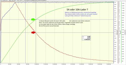

Andere Ladekurve mit 20% Entladung - siehe Bild. Wenn man bei 2,25A zu 0,4A vergleicht - wieder 1,6Ah. Allerdings mit einem gravierenden Unterschied: von 0,8A bis 0,4A nur 46min.
Die 6 Jahre alte Batterie ist in einem besseren Zustand als die 2,5 Jahre "junge" AGM-Batterie vom Auto. Manuelles laden mit entsprechenden Ladern gegenüber Lademanagement/Fahrprofil-Auto.
Rg9-laden1-erklaerung-10a-5a-lader-2
Also ich hatte mich auf dein Diagramm bezogen, welches du am 21.01. angehängt hattest und das bezieht sich, zumindest auf den ersten Blick, auf eine Ladung mit dem MBC1215 (in jedem Fall ist der Name "MBC1215" dort im Diagramm vermerkt und auch die 2,25A inkl. "Ladeende" sind dort explizit angegeben)
Laut diesem Diagramm ging die Ladung eindeutig weiter.
Wenn das ein Diagramm ist, welches mit einem ganz anderen Ladegerät oder Labornetzteil gemacht wurde, sollte man das in dem Diagramm auch mal deutlich machen und alle Geräteangaben mit liefern. Dann gibt es auch keine Missverständnisse.
In dem Fall hast du natürlich recht, dass ein reales Ladeende bei 2,25A nicht ausreichend ist, eine 80Ah-Batterie voll zu laden. Trotzdem war der reale Ladungsunterschied zwischen dem Zeitpunkt mit 2,25A und dem Zeitpunkt mit 0,8A (also dem üblichen Vollladungskriterium) nicht mal 0,4Ah.
Das Diagramm zeigt daher hauptsächlich, dass das 1/100-Kriterium für die Vollerkennung eher nicht stimmt, denn es wurde ja nach dem Zeitpunkt mit 0,8A noch einiges an Kapazität geladen.
