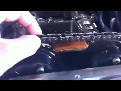

Früher verstand man mal sowas unter einer Steuerkette:
1990
Heute findet man eher sowas in den aktuellen Motoren:
2016
Kein Kleinwagen, immerhin ein VW Sharan.
Aber ich merks ja schon selbst: Früher war mehr Lametta.
