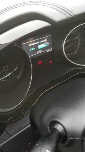

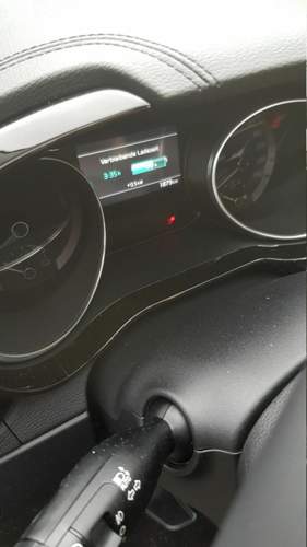

Den Ladestrom in der KI-Anzeige habe ich auch mal beobachtet und habe folgende Beobachtung gemacht. Wenn ich das Auto per ZV entriegele, und sich damit auch die Ladestecker-Verriegelung löst, geht die Leistung auf 0,5 kW runter. Wird der Stecker nicht gezogen, geht nach ca. 20 - 25 Sekunden die Verriegelung wieder rein und der Strom steigt auf die eingestellte Ladeleistung (bei mir aktuell 1,3 kW). Das ist also das Verhalten bei der Einstellung "immer" Verriegeln. Wenn ich das auf "nur während des Ladens" umstelle, ist das aber im Prinzip genauso. Während des Ladens ist der Stecker natürlich verriegelt, das Öffnen der ZV bewirkt das lösen der Stecker-Verriegelung und die Leistung fällt auf 0,5 W.
Da folgere ich raus, dass tatsächlich nur ein (richtiger) Ladevorgang stattfindet, wenn der Stecker verriegelt ist. Wird der Stecker während des Ladens entriegelt, fällt die Leistung auf 500W und das ziehen des Steckers wird für 20 Sekunden ca. gefahrlos ermöglicht.
Ich kann mir nicht vorstellen, dass es bei eurem PHEV (Melchr und Megitsune) anders ist als bei mir. Und ich gehe irgendwie davon aus, dass es auch beim reinen BEV, bei dem es hier ja im Thema geht, was das angeht genauso sein wird.

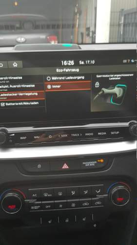

Habe das mal auf Fotos mit der Ladeleistung und der Einstellung festgehalten. Ist etwas verschwommen, aber man erkennt es eigentlich
Anzeige während des Ladens
Anzeige, wenn man die ZV geöffnet hat
Einstellung für den Ladestecker
Vielen Dank für deine Mühe und die Fotos! Ich verstehe das Thema jetzt schon viel besser. Ich werde das in den nächsten Wochen empirisch verifizieren 😎
